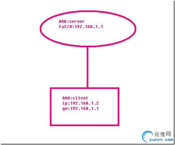

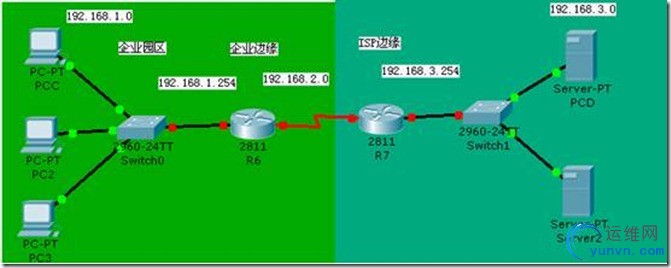

  下面路由器作为认证服务器来做AAA,认证的实验。
  如下图:
  下面来做AAA认证试验:
  首先搭建环境:
  在R6路由器上-----AAAserver

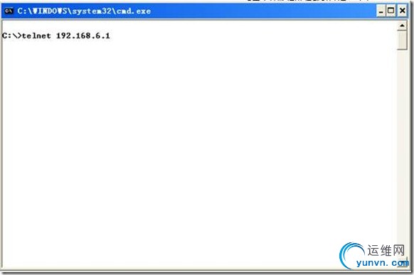

  网络连通,在计算机上开始telnet登录R6。
  C:\>telnet 192.168.1.1
  User Access Verification
  Password:
  R6>enable
  Password:
  R6#config t
  Enter configuration commands, one per line. End with CNTL/Z.
  R6(config)#
  顺利的登录了R6,并且可获取配置权限。

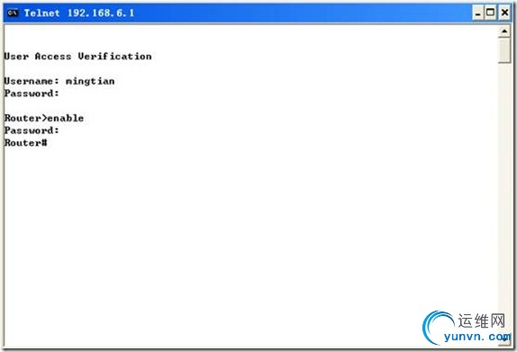

  客户端测试:
  PC上:
  认证试验成功

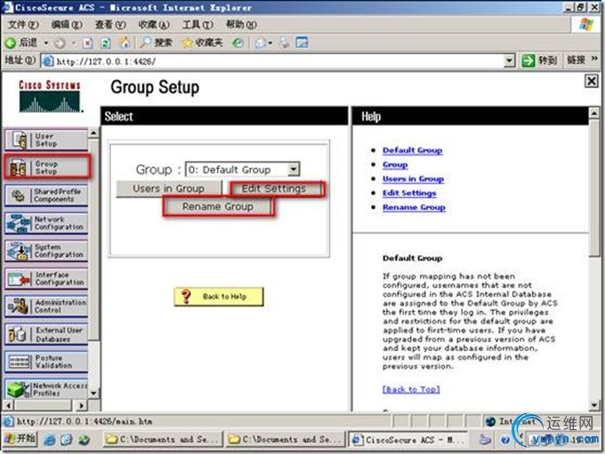

  开始配置ACS软件实现AAA的认证服务器:网络配置
  设置客户机和服务器在网络中的位置:认证协议必须一致,这里使用TACACS+
  特别注意的是:在接口配置下:不要忽略
  然后设定用户:

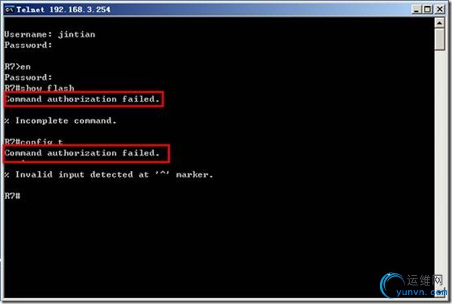

  授权:
  现在路由器上配置:
  R7:注意授权的配置必须是在认证基础上的,所以必须做好认证:
  aaa new-model
  aaa authentication login default group tacacs+
  tacacs-server host 192.168.3.1
  tacacs-server key xiaoxiao
  enable password 123
  line vty 0 4
  login authentication default
  end
  config t
  Aaa new-model
  aaa authorization commands 1 default group tacacs+
  aaa authorization commands 15 default group tacacs+
  enable password 123
  line vt 0 4

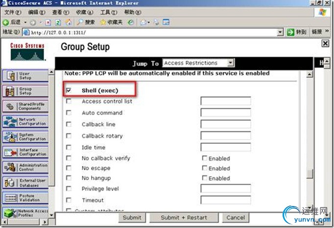

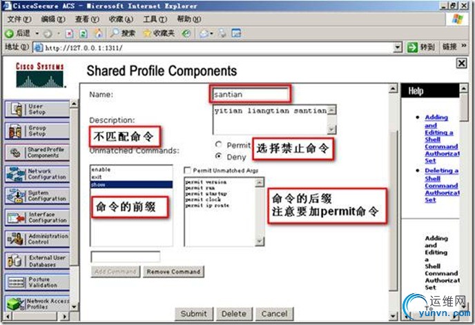

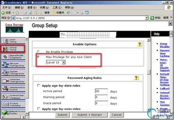

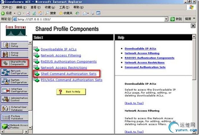

  在wind上,就是TACACS+服务器上:设置授权
  在组上设置:定制的策略
  在组设置里面选定定制的策略:
  在用户设置中:设置访问使用组策略
  然后配置完成。
  实验测试结果:授权完成
