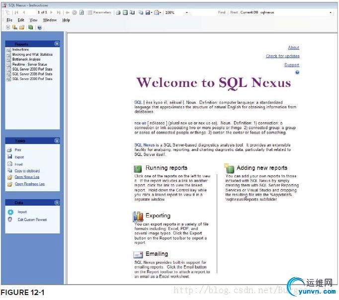

一旦你满足了上述的先决条件,你就可以从http://sqlnexus.codeplex.com/下载最新的SQL Nexus,并使用sqlnexus.exe启动工具。启动后,会提示你提供SQL Server实例名及认证信息,以连接到你想导入数据的实例。该工具默认的数据库是sqlnexus。图12-1显示了SQL Nexus工具的登录页面:
图12-1显示了Tasks选项和导入数据的Import连接。点击Import选项后,就出现了如图12-2所示的Data Import对话框。SQL Nexus有3种Importer,如图12-3所示。

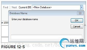

数据默认导入一个叫sqlnexus的数据库,它是SQL Nexus连接到SQL Server实例时创建的。该数据库一次仅能存储一个实例上的诊断数据,因此每次导入时都会重建。如果你想保存之前导入的结果,你可以在下次导入前备份数据库,或者为每次导入创建一个新的数据库。你可以通过右上角的下拉框,选择New Database选项创建,如图12-5所示:

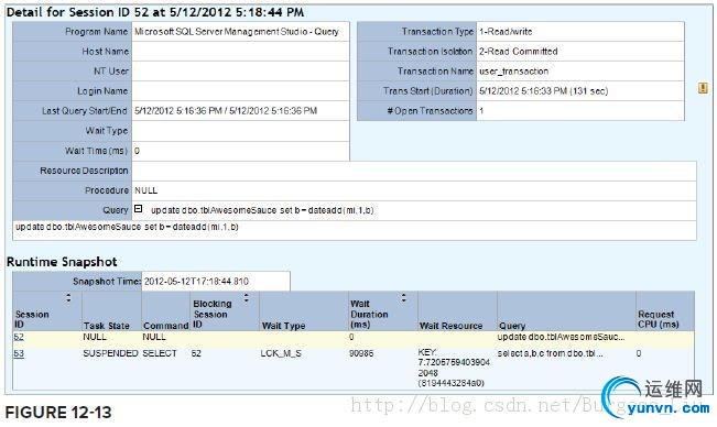

第二层钻取显示随同阻塞对话一起的所有活动的请求的快照及它们的等待时间(如图12-13)。你可以点击任何Session ID超链接来获取特定session的额外信息,和该session的输入缓存区一起。
Blocking和Wait Statistics报告有助于你先下钻取数据采集期间观察到的阻塞链。即使你没有收集SQL Trace文件,SQL Server 2005/2008 Perf Stats脚本也会捕获足够的细节,来告诉你谁阻塞什么及原因。使用3Ws,你可以更好地精确定位head blocker。

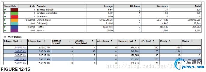

该报告的下半部分如图12-15所示,它提供了一张表及所有从SQL Trace文件导入的数据的整合概要。列Interval Start可以钻取显示那个时间区间的TOP N查询,其汇总CPU使用、Duration、写入及读取。如果你使用ReadTrace_Main报告顶部的Unique Batch或Unique Statement超链接,你可以查看整个数据采集期间最耗资源的查询列表。如果你钻取查看每个查询的细节,你会发现两个选项,也就是按batch和statement向下钻取。
