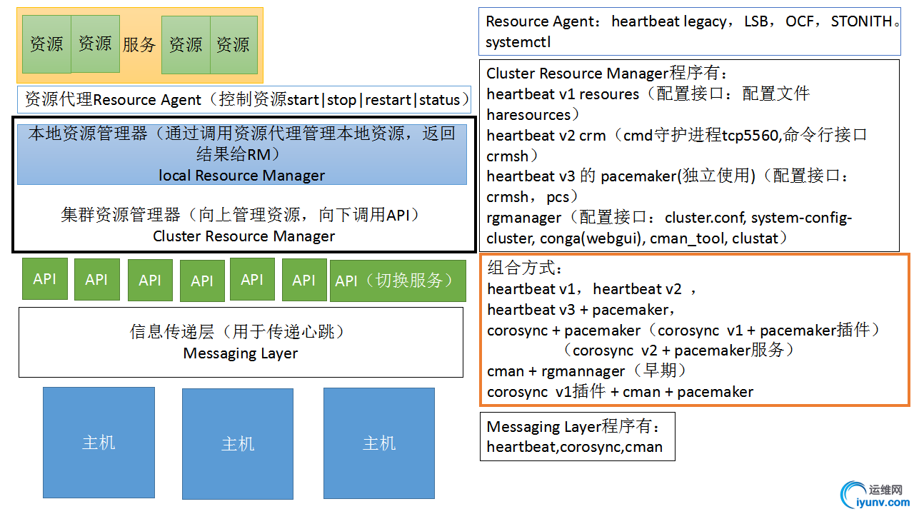

一、高可用集群框架
资源类型:
    primitive(native):表示主资源
    group:表示组资源,组资源里包含多个主资源
    clone:表示克隆资源
    master/slave:表示主从资源
资源约束方式:
    位置约束:定义资源对节点的倾向性
    排序约束:定义资源彼此能否运行在同一节点的倾向性
    顺序约束:多个资源启动顺序的依赖关系
HA集群常用的工作模型:
    A/P:两节点,active/passive,工作于主备模型
    A/A:两节点,active/active,工作于主主模型
    N-M:N>M,N个节点,M个服务,假设每个节点运行一个服务,活动节点数为N,备用节点数为N-M
在集群分裂(split-brain)时需要使用到资源隔离,有两种隔离级别:
    STONITH:节点级别的隔离,通过断开一个节点的电源或者重新启动节点
    fencing:资源级别的隔离,类似通过向交换机发出隔离信号,特意让数据无法通过此接口
    当集群分裂,即分裂后的一个集群的法定票数小于总票数一半时采取对资源的控制策略,

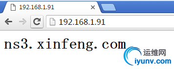

#将两个资源放在webhttp组中,资源启动顺序是webip,webser
crm(live)# configure
crm(live)configure# group webhttp webip webser
crm(live)configure# verify
crm(live)configure# commit
crm(live)configure# cd
crm(live)# status
Last updated: Sat May 28 17:52:48 2016        Last change: Sat May 28 17:52:41 2016 by root via cibadmin on ns2.xinfeng.com
Stack: corosync
Current DC: ns2.xinfeng.com (version 1.1.13-10.el7_2.2-44eb2dd) - partition with quorum
2 nodes and 2 resources configured
Online: [ ns2.xinfeng.com ns3.xinfeng.com ]
Full list of resources:
Resource Group: webhttp
     webip (ocf::heartbeat:IPaddr):    Started ns3.xinfeng.com
     webser    (systemd:httpd):    Started ns3.xinfeng.com
由于是2个节点,会存在法定票数不足导致的资源不转移的情况,解决此问题的方法有四种:

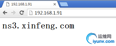

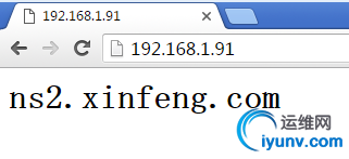

测试一下,将服务停掉,20秒后服务又自动会启动
9
10
11
12
13
14
15
16
17
[iyunv@ns2 ~]# ip addr
1: lo: <LOOPBACK,UP,LOWER_UP> mtu 65536 qdisc noqueue state UNKNOWN
    link/loopback 00:00:00:00:00:00 brd 00:00:00:00:00:00
    inet 127.0.0.1/8 scope host lo
       valid_lft forever preferred_lft forever
    inet6 ::1/128 scope host
2: eno16777728: <BROADCAST,MULTICAST,UP,LOWER_UP> mtu 1500 qdisc pfifo_fast state UP qlen 1000
    link/ether 00:0c:29:91:57:d1 brd ff:ff:ff:ff:ff:ff
    inet 192.168.1.114/24 brd 192.168.1.255 scope global dynamic eno16777728
       valid_lft 6374sec preferred_lft 6374sec
    inet 192.168.1.91/24 brd 192.168.1.255 scope global secondary eno16777728
    inet6 fe80::20c:29ff:fe91:57d1/64 scope link
[iyunv@ns2 ~]# service httpd stop
Redirecting to /bin/systemctl stop  httpd.service
编辑配置文件,随便乱加几行让服务不能启动
[iyunv@ns2 ~]# vim /etc/httpd/conf/httpd.conf
服务成功切换到ns3上

#定义位置约束让资源更倾向于ns3上
定义一个webservice的位置约束在节点2上,资源webip对ns3的倾向性是100
crm(live)configure# location webservice_pref_node2 webip 100: ns3.xinfeng.com
crm(live)# status
Last updated: Sun May 29 10:12:12 2016        Last change: Sun May 29 10:12:04 2016 by root via cibadmin on ns2.xinfeng.com
Stack: corosync
Current DC: ns3.xinfeng.com (version 1.1.13-10.el7_2.2-44eb2dd) - partition with quorum
webip (ocf::heartbeat:IPaddr):    Started ns3.xinfeng.com    #很明显,资源都转移到了ns3上了
