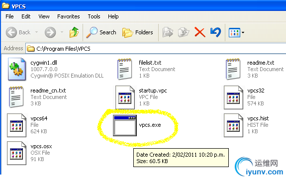

  (1). vpcs 软件准备
  下载 vpcs, 解压缩,把这软件的目录复制到 c: 系统分区,在桌面建一个 快捷方式。

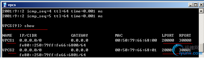

  双击 vpcs.exe (也可以建立一个快捷方式),即可打开。经过初试化,就进入其界面:
  输入 show 可以显示当前个 PC 的配置。注意各个PC的 LPORT 和 RPORT,这些值,就是对应与各个不同 PC 的标志。

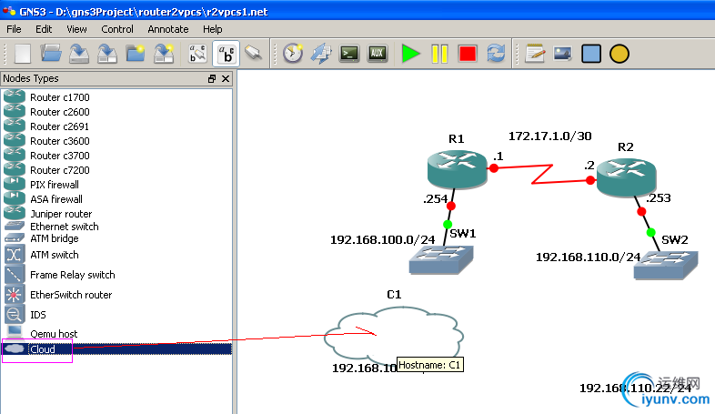

  启动 GNS3, 打开已经设置好界面 interface 的 topology, 另存一份 (例如 r2vpcs1),装入原来的配置文件。
  把 PC1 和 PC2 删除。

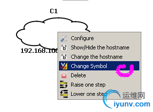

  然后从左边设备列表 拉入 一个 cloud

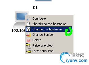

  把这个 cloud 改用 computer 的图标:
  在把这个 cloud 改名为 PC1
  以同样的步骤,拉入另一个 cloud, 更换为 computer 图标, 改名为 PC2。

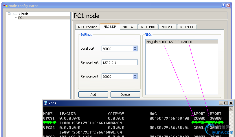

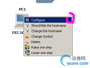

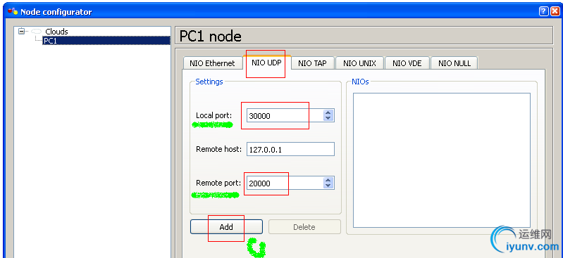

  在 PC1 (实际是 C1, 第一个 cloud) 上按鼠标右键,选 configure
 在 设备的 NIO UDP -> Settings, 点 Add
  这样就为 这个 PC1 (cloud) 添加了一个接口 interface, 这个接口是一 UDP 端口(port number) 来界定的。

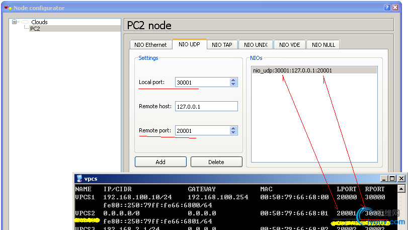

  那这个接口是如何与 vpcs 对应呢?
  注意看上图,他们之间就是通过 LPORT 和 RPORT 来对应的。
  以上的这个例子, 在 PC1 (cloud) 添加的接口的 LPORT 和 RPORT 就会对应于 vpcs 的 VPCS1。

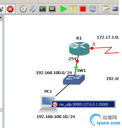

  我们点 一下 连线 Add a link 图标, 把 PC1 与交换机SW1连起来。
  再点 一下 连线 Add a link 图标, 关闭连线操作。

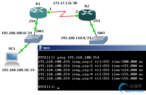

  现在点一下vpcs 的窗口 (注意: 是vpcs软件的窗口, 而不是 PC1, PC1 是 cloud 没有控制台也没有自己的窗口):
  输入 1, 就表示转到 VPCS1
  按上图所示的输入,设定 PC1 (VPCS1) 的 IP 地址和网关。
  然后测试一下 VPCS1 与 路由器 R1 的连通:
  对于 PC2, 其添加的UDP界面使用另一个 LPORT 和 RPORT 值: 30001 和 20001
  这样就把这个接口与vpcs 的 VPCS2 对应起来。

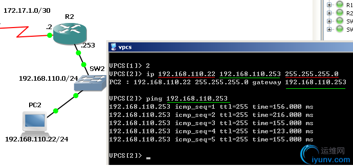

  点 一下 连线 Add a link 图标, 把 PC2 与交换机 SW2 连起来。
  设置 VPCS2 的 IP 地址和网关, 并测试一下与 R2 的连通:

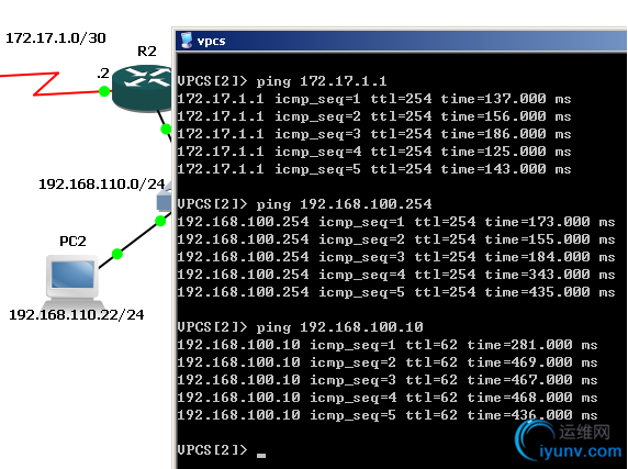

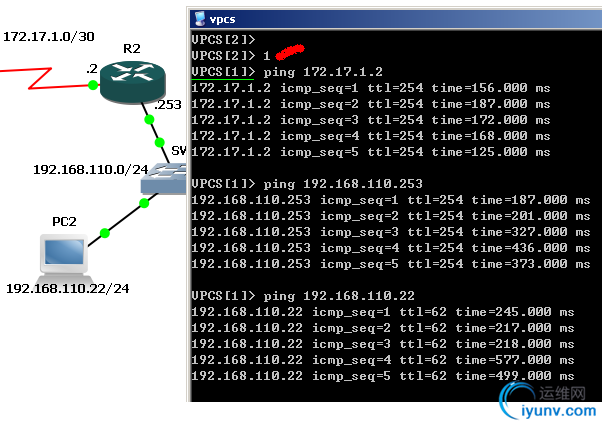

   然后,就可以从 vpcs 窗口测试一下连通:
  从 PC2 (也就是 VPCS2) ping 目标网段:
  要想从PC1 (对应于VPCS1) ping 目标网段呢?也是在同一个 vpcs 窗口:
  先输入 1, 把 VPCS2 改变为 VPCS1, 然后再 ping
  呵呵, 100% 连通。
