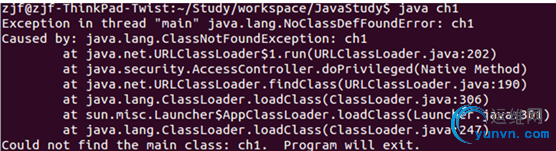

如果不在这个目录执行,看到会报错,或命名空间输错了,也是这个错。
