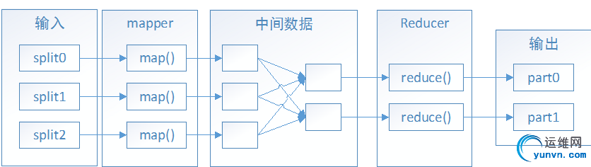

MapReudue采用"分而治之"的思想,把对大规模数据集的操作,分发给一个主节点管理下的各分节点共同完成,然后通过整合各分节点中间结果,得到最终的结果。简单地说,MapRedue就是"任务的分解与结果的汇总"。上述处理过程被高度的抽象为两个函数:mapper和reducer,mapper负责把任务分解成多个任务,reducer负责把分解后多任务处理的结果汇总起来。至于在并行编程中的其他种种复杂问题,如分式。。。。 工作调度、负载均衡、容错处理、网络通讯等,均由MapReduce框架负责处理。
在Mapper阶段,框架将任务的输入数据分割成固定大小的片段(split),随后将每个split进一步分解成一批键值对<K1,V1>。Hadoop为每一个split创建一个Map任务用于执行用户自定义的map函数,并将对应的split中的<K1,V1>对作为输入,得到计算的中间结果<K2,V2>。接着将中间结果按照K2进行排序,并将key值相同的value放在一起形成一个新的列表,开成<K2,list(V2)>元组。最后再根据key值的范围将这些元组进行分组,对应不同的Reduce任务。
在Reducre阶段,Reducer把从不同Mapper接收来的数据整合在一起并进行排序,然后调用用户自定义的reduce函数,对输入的<K2,list(V2)>对进行相应的处理,得到健值对<K3,V3>并输出到HD
框架为每个split创建一个Mapper,那么谁来确定Reducers的数量呢? 是配置文件,在mapred-site.xml中,有配置Reducers的数量,默认是1。一般要设置多少为宜呢?等后面更深入了再找答案吧。

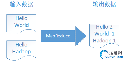

我们第一个helloworld程序是WordCount,——单词计数程序。这个程序的输入输出如下:
这是一个怎样的过程呢?我们一步步分解,WordCount程序经过了以下过程:

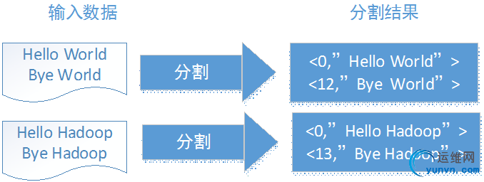

  • 将文件拆分成splits,由于测试文件较小,所以一个文件即为一个split,并将文件按行分割成<key,value>对,这一步由MapReduce框架自动完成,其中key值存的是偏移量。
    为了好解释,我们将输入数据中各增加了一行 bye world 和bye hadoop
