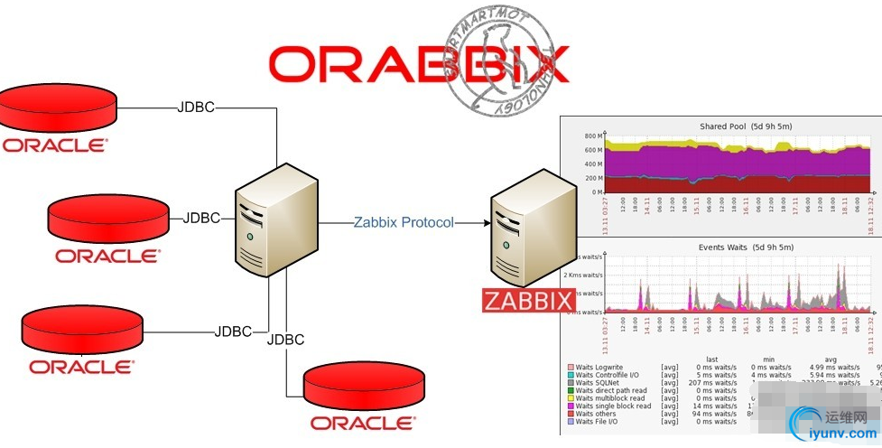

什么是orabbix?
          Orabbix是设计用来为zabbix监控Oracle数据库的插件,它提供多层次的监控,包括可用性和服务器性能指标。
      它提供了从众多Oracle实例采集数据的有效机制,进而提供此信息的监控和性能指标。然后,您可以利用的zabbix的报告功能为收集的所有数据,并提供分析。目前的发行版中包含了一组预先定义的模板,包括从初始部署警报和图形功能。然而,这些可以进行微调,以满足您的需求和数据/监控要求。

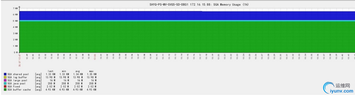

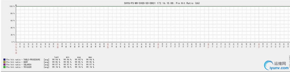

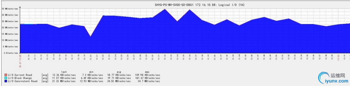

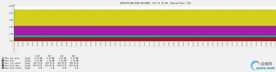

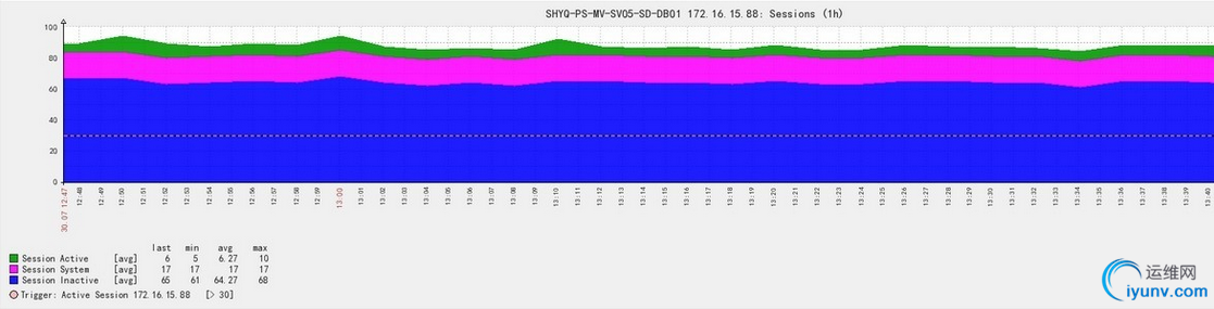

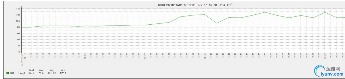

7.启动成功后,安装配置完成,接下来通过web页面访问直接导入模块即可(模版放置在/opt/orabbix/template下),监控效果图如下:
