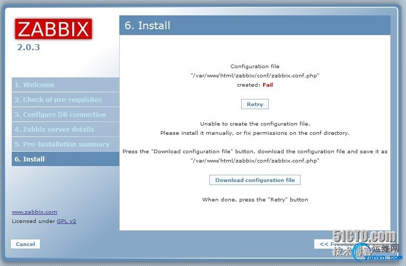

打开浏览器
Next
Next
Next
Next
Download下来放在/var/www/html/zabbix/conf目录下后面点击Retry后,在点击Finish
