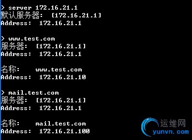

[iyunv@ns1 ~]# cat /var/named/test.com.zone
$TTL 3600
@IN SOA test.com. admin.test.com. (
2014080501
3H
15M
5D
1D)
@IN NSns1.test.com.
IN MX 10mail.test.com.
ns1IN A172.16.21.1
mailIN A172.16.21.100
wwwIN A172.16.21.10
[iyunv@ns1 ~]# cat /var/named/172.16.21.zone
$TTL 3600
2014080501
3H
15M
5D
1D)
@IN NSns1.test.com.
IN MX 10 mail.test.com.
1IN PTRns1.test.com.
100IN PTRmail.test.com
10IN PTRwww.test.com
验证:

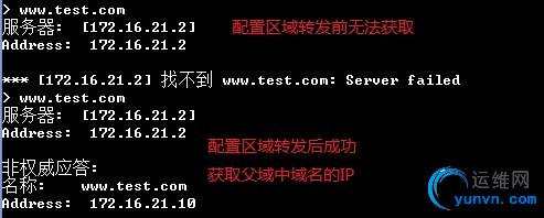

9
#现在虽然使用父域的DNS可以解析到子域的服务器地址,但是子域却会去根下查找其父域的域名,由于没有在互联网上注册,所以肯定无法查找到,所以需要在子域上配置子域转发
#配置子域转发,在/etc/named.rfc1912.zones中添加如下内容
[iyunv@ns2 named]# tail -5 /etc/named.rfc1912.zones
zone "test.com" IN {
type forward;
forward only;
forwarders { 172.16.21.1; };
#重启服务
验证:
