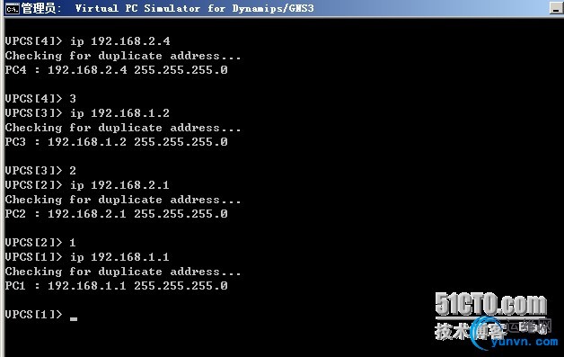

在GNS3的vpcs上配置主机的IP地址
验证实验的结果,即在VLAN10 的host1能和host3正常通信,在VLAN20 的host2能和host4正常通信
