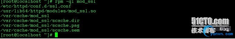

安装该模块后生成的主要文件有:
# rpm -ql mod_ssl
其中/etc/httpd/conf.d/ssl.conf为配置文件。

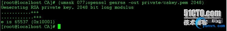

#( umask 077;openssl genrsa –out private/cakey.pem2048 )
CA服务器自身生成的私钥文件为cakey.pem:

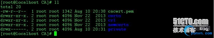

# openssl req -new -x509 -key private/cakey.pem -out cacert.pem -days 3000
可以在/etc/pki/CA目录下看到生成的自签证书文件:

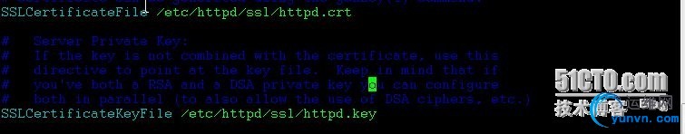

指定SSLCertificateFile和SSLCertificateKeyFile文件所在的具体路径:

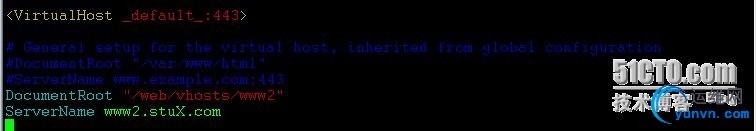

在段中添加需要使用https模型的主机名称和对应的文档根目录:

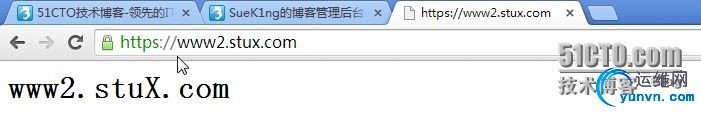

(5) 将CA服务器的公钥/etc/pki/CA目录下的cacert.pem文件导出到其他系统中,比如window操作系统中,将文件的后缀改为crt,然后导入到浏览器中测试:
可以看到httpd服务器已经工作于https模型下,而且证书出于认证状态。

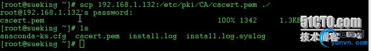

另外我们可以使用Linux系统自带的openssl s_client工具来测试,需要将公钥文件复制到测试机上:
# scp 192.168.1.132:/etc/pki/CA/cacert.pem ./
