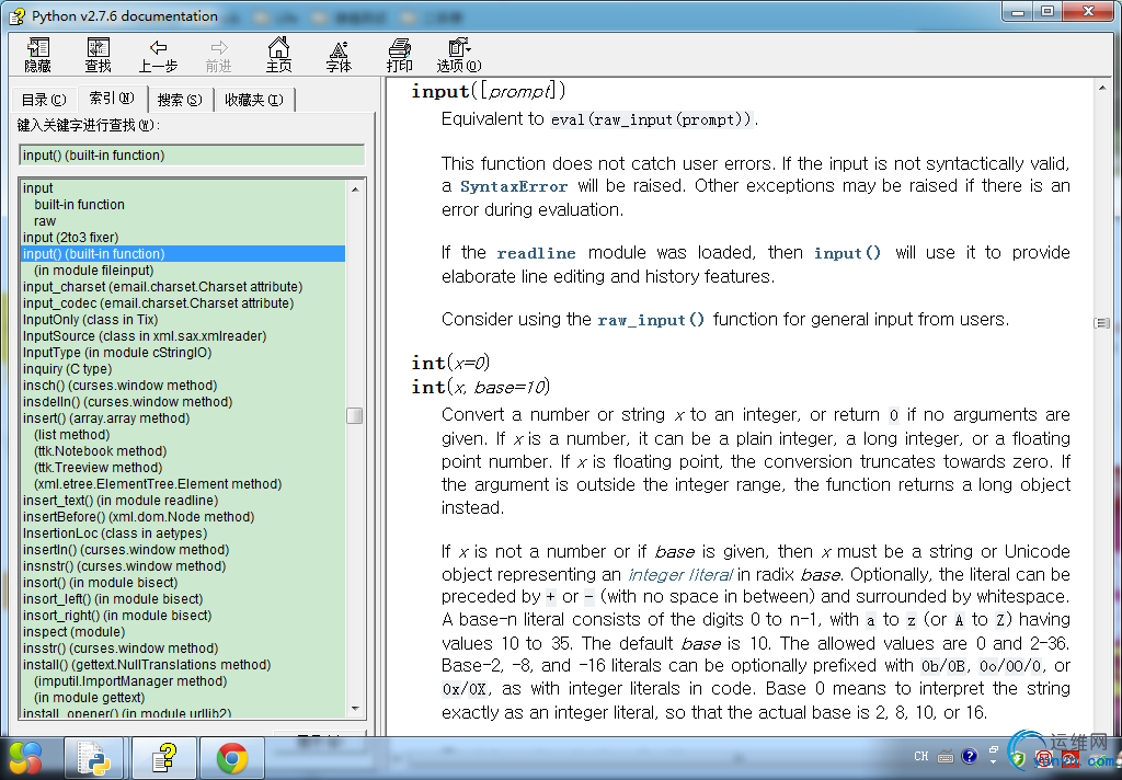

-3. raw_input和input都用来显示()内的参数,并且从标准输入接受用户输入作为函数返回值,但是不同的是,raw_input是将用户的输入都作为原始输入全部转换成字符串返回,而input函数则会针对用户输入的类型进行特定的选择,其实input函数的定义如下:
   换句话说,如果输入的是字符串""or''的形式,则input返回字符串;若输入数值42,则input返回数值类型,但是要注意,输入字符串时必须是规范写法,即带有""or''。一般来说,建议使用raw_input函数,将输入全部转换成字符串类型;

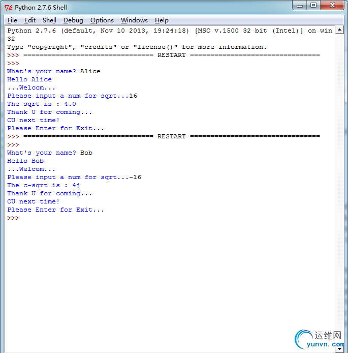

   好了,接下来简单看下结果:
   默认的sqrt是无法处理负数开方的问题的,必须使用cmath.sqrt才可以处理虚数。
