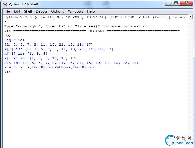

-2. 分片
   第10-12行用于展示分片的作用,分片的意义在于提供了更加便捷的序列元素的选取方式,分片[m:n]的实际效果是左闭右开区间[m:n),即以序列的下标作为参照(左侧从0开始),包含第m个元素到底n-1个元素之间的元素都被分片选取了出来。省略m/n时即代表选取整个序列,其实省略哪个部分,即默认该部分从序列的相应端点开始选取。第三个参数作为步长,默认为1,我们这里修改为了2;
-3. 加法和乘法
   序列可以进行加法和乘法,加法意义为同类型序列的拼接,而乘法意义为同个序列的多次重复;
   整个的程序运行结果如下,其中序列y = [10, 12, 14]
   序列的len\mix\max操作用于获得序列的长度和最小值/最大值。

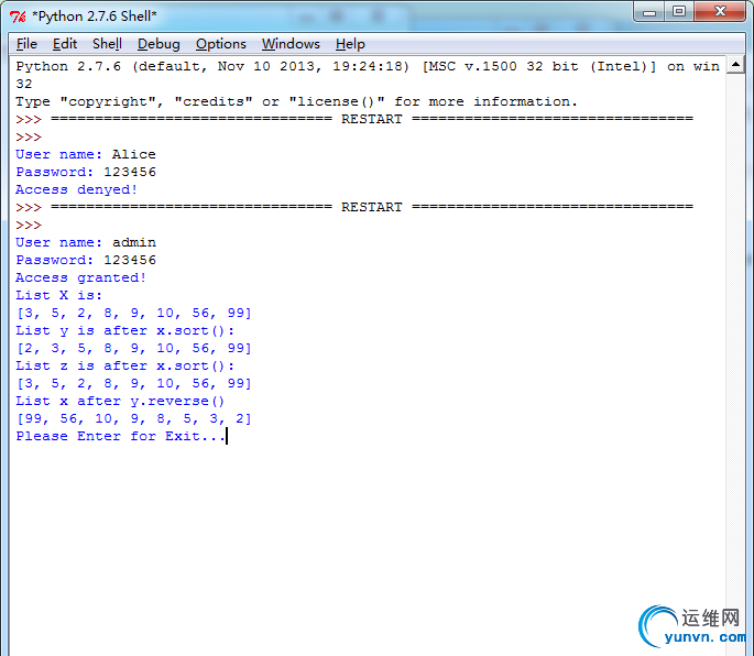

-1. 第2行代码首先导入了模块sys,因为我们想使用该模块下的exit()函数作为程序退出使用;
-2. 第5行定义了一个数据库,实际就是一个列表,里面含有四个子列表,每个列表都是由两个元素构成;
-3. 第11-12行用来接收用户的输入,这里有一点需要注意,即由于database中的序列资料用户名是字符串,而密码是数值,因此在用户输入时不能都是用raw_input(),那样会导致输入的数据都试字符类型,从而无法匹配数据库,这里有两种方法,一种是database中将密码字段都修改为字符串,然后都使用raw_input()函数;另一种方法是输入密码时使用input()函数;
   另一个要点是in操作,用于判断序列中是否存在该元素,返回true或false;
-4. 第13-17行代码主要用来判断用户是否合法,这里要注意Python中没有';'和{},因此代码块是依靠缩进的位置来区分的,即if应当和else位于同一个缩进列中,以表示属于并列的代码块;
-5. 第20行代码之后,主要在澄清一个问题:Python的变量其实是C++的引用,因此y = x这样的序列赋值,仅仅是为同一个序列增加了一个引用而已;如果真的想获得一个序列的副本,必须使用y = x[:]的形式才可以;
   具体的程序结果如下:

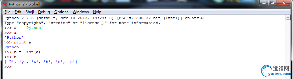

-1. 定义列表
   一般来说,定义一个序列时默认就是一个列表,如x = [1, 2, 3];对于字符串,本身是元祖,可以通过list()函数转换成列表,如:

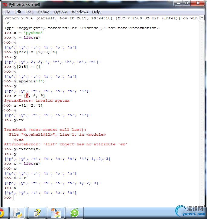

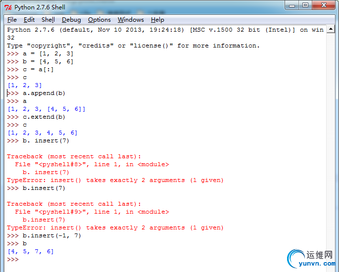

-2. 增加列表
   其实,增加列表有许多方法,比如利用基本的分片赋值操作、append()和extend()方法等,见程序:
   利用分片进行插入和删除的时候需要注意分片起始范围,比如y[2:2}表示从第三个元素处进行插入后面的列表,而删除时将指定的分片范围都复制为NULL即[]就可以了;append()方法是在原列表末尾追加一个序列或元素,改动是直接体现到原有序列上的,如果append(一个新序列),则添加的序列会以子序列的形式添加到原序列中,而extend()方法则是将新的序列的元素直接延展在原有序列的尾部,形式效果如同拼接,但是直接改变了原有序列:当利用insert()方法插入序列时,必须先指定要插入的位置以及插入的序列,即insert(location, lst):

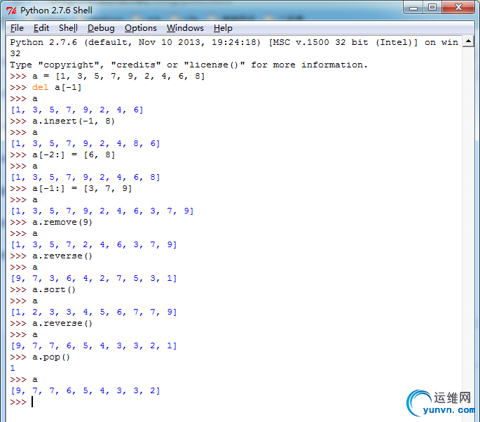

-3. 删除序列
   删除序列的方法主要有自身的操作del以及方法pop()和remove(),其中del删除指定索引的元素,pop()删除最后一个序列元素,返回该值;remove()方法则删除从左至右匹配到的第一个元素或序列:
   使用del操作时,必须制定要删除的元素索引,比如del a[2];当使用pop()时,类似于出栈的操作,将列表的最后一个元素删除,并且返回该元素,这是列表方法中唯一一个即修改了原序列又返回了值的方法;而remove()方法,则删除从左至右匹配到的第一个元素或序列。
-4. 排序
    列表可以使用sort()方法进行序列升序排列(默认),或使用reverse()方法进行逆序排列。
