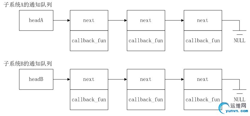

   刚才说过,通知链的原型就是一个单向链表,内核提供的通知链机制主要用于不同子系统之间通信,基于事件和优先级。往通俗里将,考虑这么一种场景:对于网卡驱动子系统来说,经常会发生的情况就是什么?网卡IP地址有变化,网卡状态有变化等等。那么如果有其他子系统,比如路由子系统最网卡IP地址变化这件事比较感兴趣,它该怎么去感知这件事儿呢?当然这种场景下,很多人第一直觉就是“订阅者-发布者”模型。不过确实是这样的,通知链机制可以算作是“订阅者-发布者”模型的一种。每个子系统都会有些一些重要事件,例如前面说的,网络驱动子系统网卡的事件,或者USB的状态事件等等,这些子系统都会提供一个自己的事件队列,这个队列都是其他函数提供的回调函数。当有事件发生时,子系统就会去遍历其事件队列上已经注册了的所有回调函数,这样就实现了“通知”的目的。说的云里雾里的,还是看图吧:
   对系统A来说,它自己的通知队列上被被人注册了三个回调函数,那么当系统A的某个事件发生时,它必须去遍历自己的事件队列headA,然后依次去执行队列里每个回调函数(这么说不太准确,不一定每个函数都执行,后面解释)。对子系统B来说,情况是一样地。
