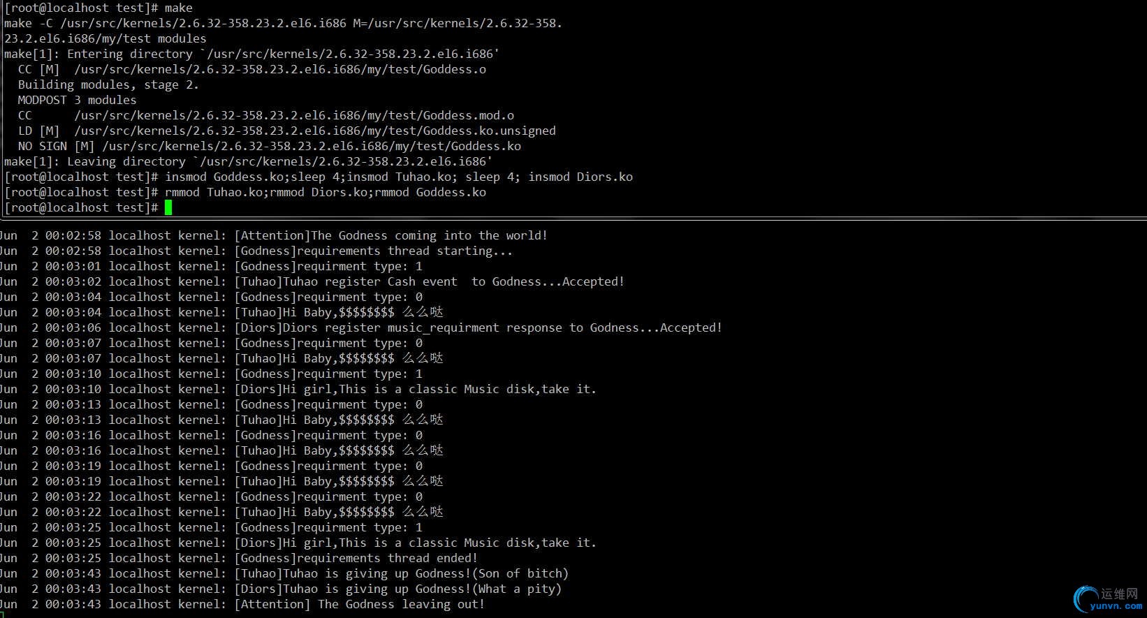

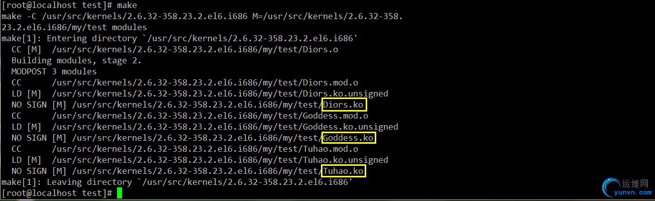

    好的,到此为止,一切就绪,好戏正式开始:
    #Makefile for fun
    obj-m:=Goddess.o Tuhao.o Diors.o
    CURRENT_PATH := $(shell pwd)
    KERNEL_VERSION := $(shell uname -r)
    KERNEL_HEADER_DIR := /usr/src/kernels/$(LINUX_KERNELKERNEL_VERSION)
    all:
            make -C $(KERNEL_HEADER_DIR) M=$(CURRENT_PATH) modules
    clean:
            make -C $(KERNEL_HEADER_DIR) M=$(CURRENT_PATH) clean
主角们闪亮登场:
    It's time time to show :)
    我们可以看到,女神初到人间时需要用钱,结果没人搭理,去了趟韩国回来之后,被土豪给瞄到了,于是土豪开始大把大把地视金钱如粪土。过了8秒钟,屌丝男也发现了女神,当女神想听歌时屌丝男就屁颠屁颠地把自己珍藏了多年的古典乐光盘送给了女神。最后剧中,谢幕。
