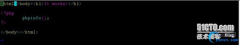

安装以上三个包以后,在httpd的主配置文件中添加DirectoryIndex指令的选项index.php以支持php格式的页面,然后在目录下创建以.php结尾的网页文件,测试在浏览器中是否可以访问,httpd默认的站点根目录/var/www/html/,在该目录下创建index.php文件,内容如下图:
输出如下信息说明php模块工作正常:

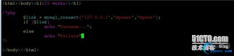

将之前访问的默认php页面中添加内容,测试数据库是否可以正常访问:
# vim /var/www/html/index.php

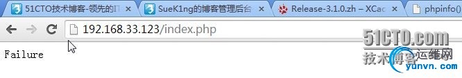

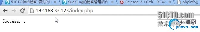

在浏览器内输入:http://192.168.33.123/index.php
显示如下信息说明php与mysql无法通信
显示Success信息说明php与mysql通信正常。

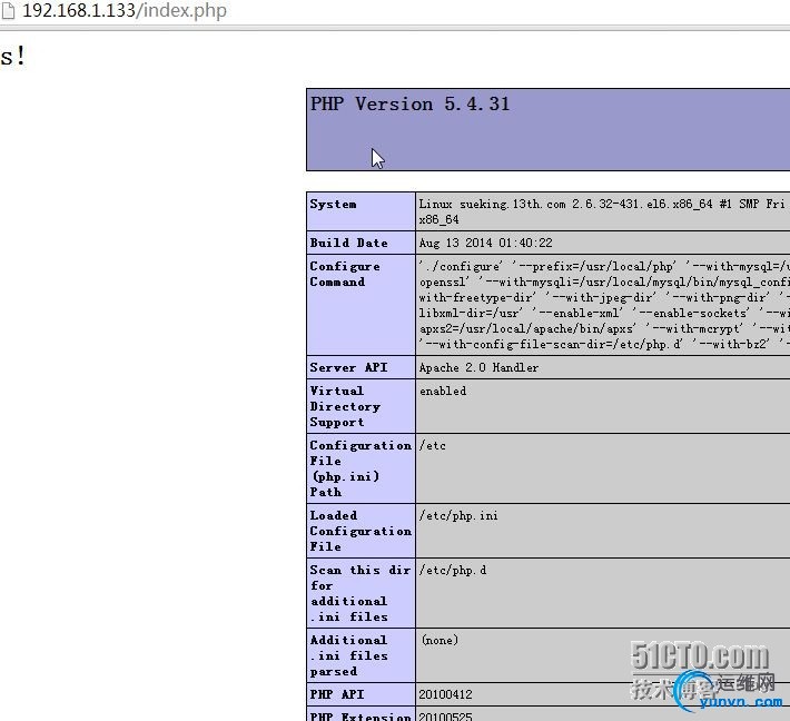

现在httpd,php,mysql都安装完毕,在httpd的站点根目录下创建一个index.php页面来测试:
# vim /usr/local/apache/htdocs/index.php;内容如下图: wKiom1PrZE6TS4uSAAB9v4a2zXs659.jpg
在浏览器内输入http://192.168.1.133/index.php,效果如下图:
