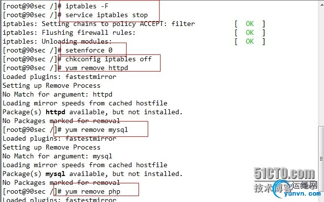

一、准备工作
    关闭防火墙、selinux,配置yum源,并移出系统已安装的httpd,mysql,php

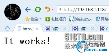

    3、安装httpd
            [iyunv@90sec /]# tar xf httpd-2.4.10.tar.bz2  -C /usr/src/
            [iyunv@90sec /]# cd /usr/src/httpd-2.4.10/
            [iyunv@90sec httpd-2.4.10]# ./configure --prefix=/usr/local/apache
            --sysconfdir=/etc/httpd24 --enable-so --enable-ssl --enable-cgi
            --enable-rewrite --with-zlib --with-pcre --with-apr=/usr/local/apr
            --with-apr-util=/usr/local/apr-util --enable-modules=most
            --enable-mpms-shared=all --with-mpm=event
            [iyunv@90sec httpd-2.4.10]# make && make install

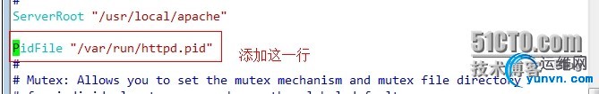

4、修改httpd的主配置文件,设置其Pid文件路径
        [iyunv@90sec ~]# vim /etc/httpd24/httpd.conf

  赋权并开启服务测试

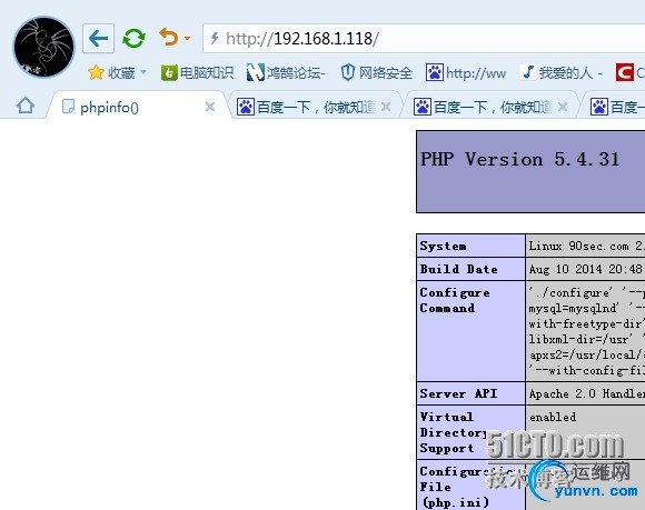

  2、编译安装php-5.3.5
        [iyunv@90sec /]# tar xf php-5.3.5.tar.bz2 -C /usr/local/
        [iyunv@90sec /]# cd /usr/local/php-5.3.5/
        [iyunv@90sec /]#./configure --prefix=/usr/local/php --with-mysql=mysqlnd --with-pdo-mysql=mysqlnd --with-openssl --with-mysqli=mysqlnd --enable-mbstring --with-freetype-dir --with-jpeg-dir --with-png-dir --with-zlib --with-libxml-dir=/usr --enable-xml  --enable-sockets --with-apxs2=/usr/local/apache/bin/apxs --with-mcrypt --with-config-file-path=/etc --with-config-file-scan-dir=/etc/php.d --with-bz2  --enable-maintainer-zts
        [iyunv@90sec php-5.4.31]# make && make install
编译参数介绍
-prefix=/usr/local/PHP           php 安装目录
--with-config-file-path=/usr/local/PHP/etc   指定php.ini位置
--with-mysql=/usr/local/mysql   mysql安装目录,对mysql的支持
--with-mysqli=/usr/local/mysql/bin/mysql_config    mysql高级访问接口
--with-openssl ;可以支持ssl
--enable-mbstring ;启动多字节字符支持
--with-freetype-dir ;这是让PHP支持GD库的配置选项
--with-jpeg-dir
--with-png-dir
--with-zlib;支持zlib的压缩库
--enable-xml ;支持xml格式
--enable-sockets;支持socket方式通信
--with-apxs2=/usr/local/apache/bin/apxs;php针对此接口来编译进apache
--with-mcrypt;支持加密工具
--with-config-file-path=/etc;配置文件文件
--with-config-file-scan-dir=/etc/php.d;找/etc/php.d/下一.ini结尾的文件作为配置文件
--with-bz2
--enable-maintainer-zts;如果MPM为event和worker模型,编译时此处须启用,如果为prefork,它是以mod_php的方式安装的。
说明:
1、这里为了支持apache的worker或event这两个MPM,编译时使用了--enable-maintainer-zts选项。
2、如果使用PHP5.3以上版本,为了链接MySQL数据库,可以指定mysqlnd,这样在本机就不需要先安装MySQL或MySQL开发包了。mysqlnd从php 5.3开始可用,可以编译时绑定到它(而不用和具体的MySQL客户端库绑定形成依赖),但从PHP 5.4开始它就是默认设置了。
#  --with-mysql=mysqlnd --with-pdo-mysql=mysqlnd --with-mysqli=mysqlnd
    3、为php提供配置文件
        [iyunv@90sec php-5.4.31]# cp php.ini-production /etc/php.ini
    4、编辑apache配置文件httpd.conf,以apache支持php
                [iyunv@90sec php-5.4.31]# vim /etc/httpd24/httpd.conf
            #定位至AddType
            #添加以下俩行
            AddType application/x-httpd-php  .php
                     AddType application/x-httpd-php-source  .phps
                 #定位至DirectoryIndex index.html
                 #修改为:
                 DirectoryIndex  index.php  index.html
