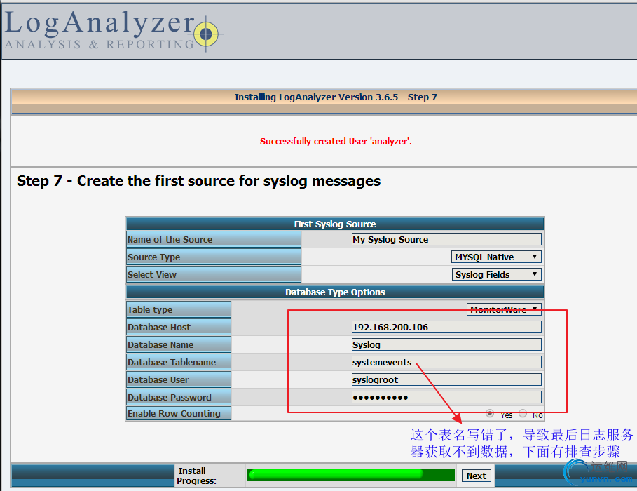

(7)step 6

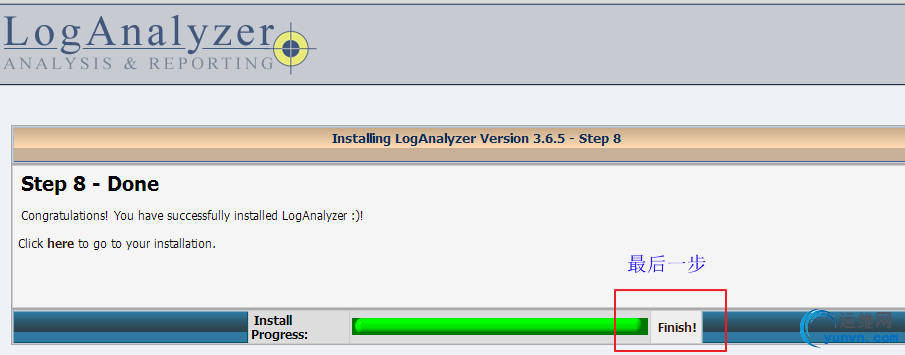

(8)setp 7
(9)setp 8

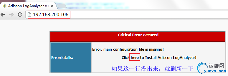

(10)开始报错
排错阶段
1、重新安装
2、修改表名为正确的表名
3、安装完成,enjoy it
