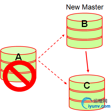

    A为master,B、C为slave,当A宕机时,B将成为New Master。C需将自己有的事务而B没有的事务复制给B,然后B才能成为Master。
    B和C双方事务的协商过程,由于GTID可自行完成。提高了mysql宕机后,服务的恢复速度,在一定程度上提高了mysql的高可用能力。

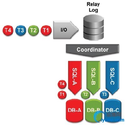

Slave Multi-thread
    slave多线程复制,在涉及多个数据库时,为每一个数据库启动一个线程;当只有一个数据库时,多线程复制无意义。
slave-parallel-works=0禁用多线程复制
