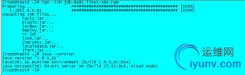

             rpm -ivh jdk-8u91-linux-x64.rpm

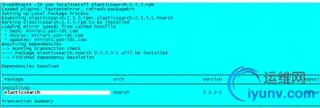

             yum localinstall elasticsearch-2.3.3.rpm

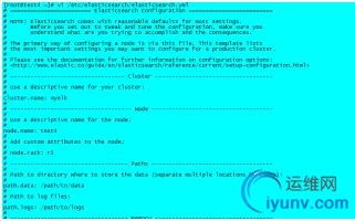

   配置elasticsearch  在目录/etc/elasticsearch目录下面  lasticsearch.yml  elasticsearch.yml.bak  logging.yml  scripts
   编辑lasticsearch.yml
   修改如下配置
   cluster.name: myelk  #设置集群的名称,在一个集群里面都是这个名称,必须相同
   node.name: test5     #设置每一个节点的名,每个节点的名称必须不一样。
   path.data: /path/to/data    #指定数据的存放位置,线上的机器这个要放到单一的大分区里面。
   path.logs: /path/to/logs    #日志的目录
   bootstrap.mlockall: true  #启动最优内存配置,启动就分配了足够的内存,性能会好很多,测试我就不启动了。
   network.host: 0.0.0.0   #监听的ip地址,这个表示所有的地址。
   http.port: 9200       #监听的端口号
   discovery.zen.ping.unicast.hosts: ["192.168.48.133", "192.168.48.131"]   #知道集群的ip有那些,没有集群就会出现就一台工作

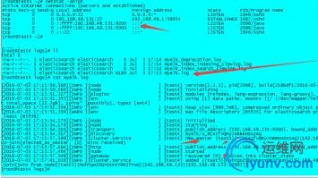

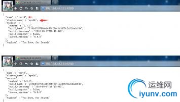

   启动服务器  service elasticsearch start  并查看监控端口启动
   访问9200端口查看服务
两台的配置都一样就是上面的IP和note名称要配置不一样就行

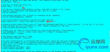

上面的都安装完成后在test2上面安装kibana
rpm -ivh kibana-4.5.1-1.x86_64.rpm
编辑配置文件在这里/opt/kibana/config/kibana.yml 就修改下面几项就行
server.port: 5601   端口
server.host: "0.0.0.0"   监听
elasticsearch.url: "http://192.168.48.131:9200" elasticsearch地址
/etc/init.d/kibana start 启动服务

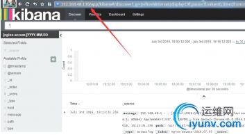

访问kibana  http://ip:5601
添加展示的索引,就是在上面定义的  nginx-access-2016.07.03
