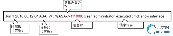

日志系统
可发送给:console;ASDM;Monitor;Buffer;Syslog;SNMP Trap;Email;NetFlow
日志的格式及消息等级:
9
10
11
12
13
logging默认关闭
