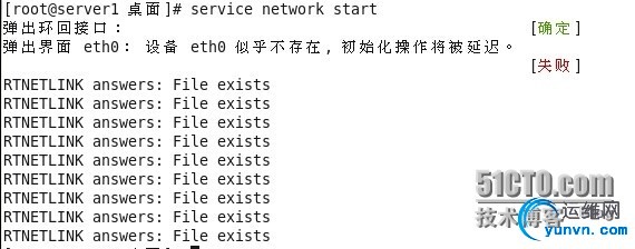

注意:
若启动network服务报错,如下图所示:
解决方法:
[iyunv@localhost~]# rm –rf/etc/udev/rules.d/70-persistent-net.rules
[iyunv@locahost~]# vim/etc/sysconfig/network-scripts/ifcfg-eth0
删除Mac地址一行
[iyunv@locahost~]#reboot

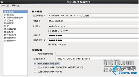

1)、基本设置
将“默认语言”设置为中文,时区选择“Asia/Shanghai”设置“根口令”并且设置为“给根口令加密”,切记要勾上“安装后重新引导系统“,如图所示:

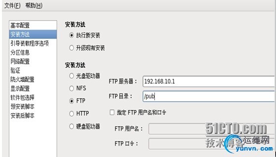

2)、安装方法
安装方法选择“执行新安装”(毕竟我们是在裸机上装系统),安装方法选择“FTP”;写入FTP服务器的IP地址以及FTP目录,即FTP服务器的根目录,根据上述设置,我们在这里填写为“rhel6”;如果有指定的ftp用户和用户名的话,我们也可填写好ftp用户和用户名。

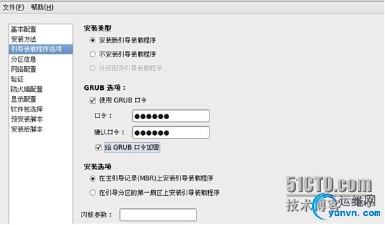

3)、引导装载程序选项
“安装类型”选择“安装新引导装载程序”,选择“使用GRUB口令”,输入口令即可;在“安装选项“选择”在主引导记录(MBR)上安装引导装载程序;

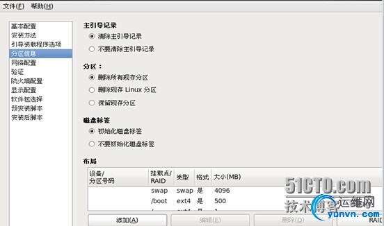

4)、分区信息
在“磁盘标签”上选择“初始化磁盘标签”,其余选择默认即可。同时要正确规划分区方案,例如可划分一个500MB/boot分区、4GB/home分区、2GB的交换分区,剩余的空间划分为/分区。

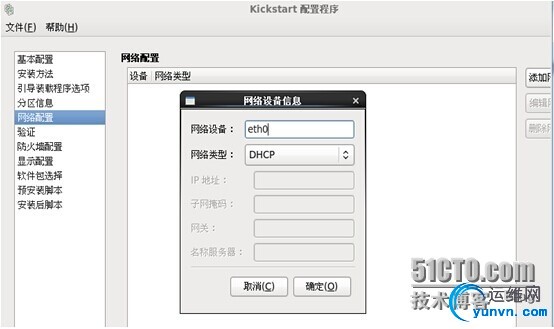

5)、网络配置
设置网络设备为“eth0”,网络类型为“DHCP”选择“确定”即可。

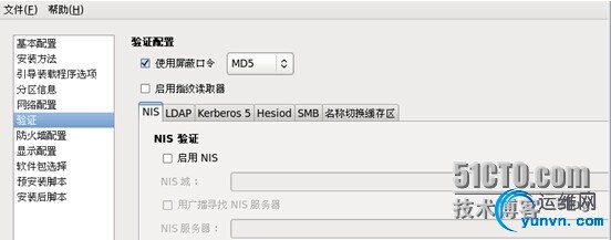

6)、验证
默认即可。选择“下一步”;

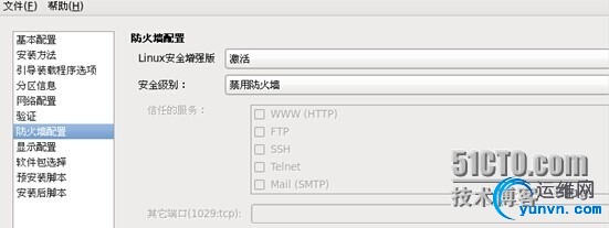

最好禁用,也可以开启ftp的例外端口21

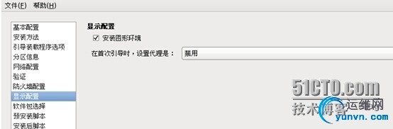

8)、显示配置,选择安装“图形环境”;否则安装完成后,裸机上的系统是没有图形环境的桌面的;

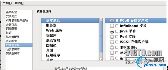

9)、软件包选择
根据实际需要选择安装的软件包,比如可以选择“基本”、“万维网安装服务器”、“X窗口系统”、“字体”、以及“开发工具”等等;

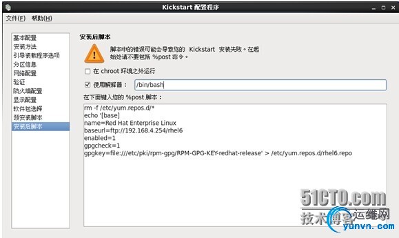

10)、安装脚本
安装脚本分为“预安装脚本”和“安装后脚本”,分别是安装前执行和安装后执行的可执行语句。此设置可以是客户机在完成自动安装后自动执行脚本命令
