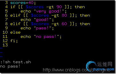

实例:(test.sh)
#!/bin/sh
scores=40;
if [[ $scores -gt 90 ]]; then
    echo "very good!";
elif [[ $scores -gt 80 ]]; then
    echo "good!";
elif [[ $scores -gt 60 ]]; then
    echo "pass!";
else
    echo "no pass!";
fi;
条件测试有:[[]],[],test 这几种,注意:[[]] 与变量之间用空格分开。

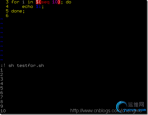

实例(testfor.sh):
#!/bin/sh
for i in $(seq 10); do
    echo $i;
done;
seq 10 产生 1 2 3 。。。。10空格分隔字符串。

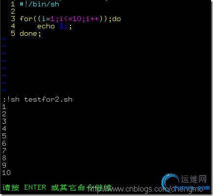

2.for((赋值;条件;运算语句))
for((赋值;条件;运算语句))
do
action
done;
实例(testfor2.sh):
#!/bin/sh
for((i=1;i<=10;i++));do
    echo $i;
done;
