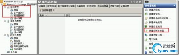

                      在EMC控制台里,选择“组织配置”--“集线器传输”。切换到“发送连接器”选项卡,默认没有,然后空白处右键“新建发送连接器”如下图所示:

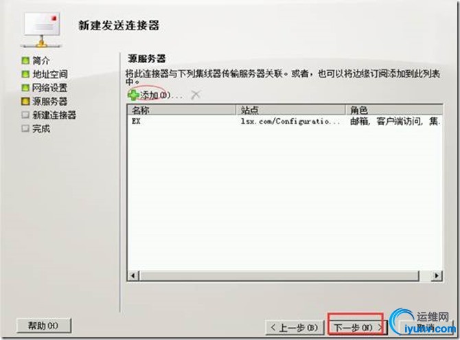

  源服务器界面中,点击“添加”将组织中的其他集线器服务器加入到源服务器中,(现在测试环境中只有一台HUB)默认点击下一步
  点击 新建 完成新建发送连接器设置。
