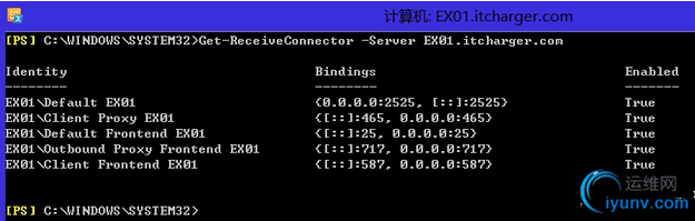

刚刚安装好CAS角色时,默认会创建三个接收连接器,第一个以“Default Frontend+CAS服务器名”的方式命名,使用internet标准的TCP25端口来接收SMTP流量;与Ex2007和Ex2010不同,Exchange 2013这个接收连接器默认就可以接受入站的匿名邮件,也就是说安装完成之后不用再去勾上匿名就可以接收公网邮件了。第二个是“Client Frontend+CAS服务器名”,主要用于客户端连接,侦听TCP 587连接并且只接受TLS连接即SSL加密流量。最后一个,“Outbound Proxy Frontend+CAS服务器名”,用来侦听由MBX服务器上的发送连接器发过来的邮件流量。
安装完MBX角色之后,默认也会创建两个接受连接器:
第一个是“Default +MBX服务器名”,用于接受组织内部的服务器之间的SMTP流量,在全角色的服务器上,它侦听TCP 2525端口,在只有MBX角色的服务器上只侦听TCP 25
第二个是“Client Proxy+MBX服务器名”,侦听TCP 465端口,只接收从CAS上“Client FrontEnd + CAS服务器名”这个接收连接器收取的客户端邮件。
这些MBX上的侦听连接器并非都使用常规端口,并且都有特定的身份验证设置,以允许他们接收只从Exchange Servers发过来的或者是本地AD林内验证过的用户发来的邮件。它们(默认)也没有IP地址限制的设置,客户端不应该直接连接到它们而应给连接到CAS上侦听587端口的连接器,这个连接器会将请求代理给MBX。
综上所述,我们可以得知默认的在一台全角色的Ex2013服务器上,运行Get-ReceiveConnector命令会获取 5个默认连接器,如下图:

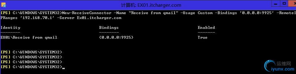

假设当前你需要创建一个接收连接器从环境内一台Linux qmail接收邮件,那么你可以使用EMS运行以下命令:
New-ReceiveConnector –Name “Receive From Qmail” –Usage Custom –Bindings ‘0.0.0.0:9925’ –RemoteIPRanges ‘192.168.70.1’ –Server Ex01.itcharger.com
OK,创建完成之后咱们来看看这个连接器的属性。
