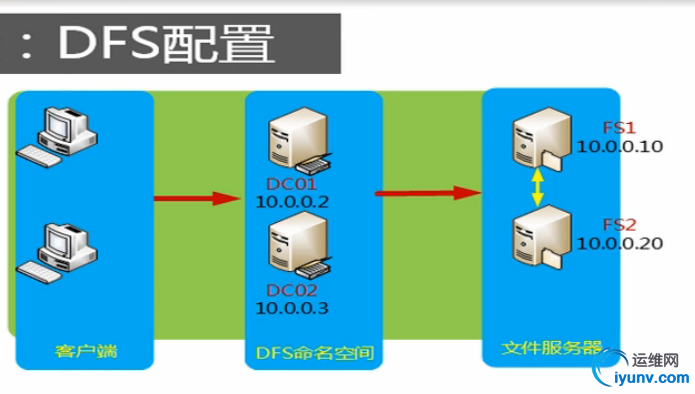

在企业中,有很多种文件系统的部署,在这里我这边记录一下DFS分布式文件系统的部署,试验环境在windows server 2012系统中部署完成,此次架构如下图

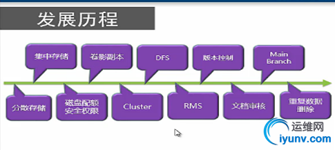

在微软的文件系统中,文件系统发展经历了一些历程,下图为文件系统发展的大概历程

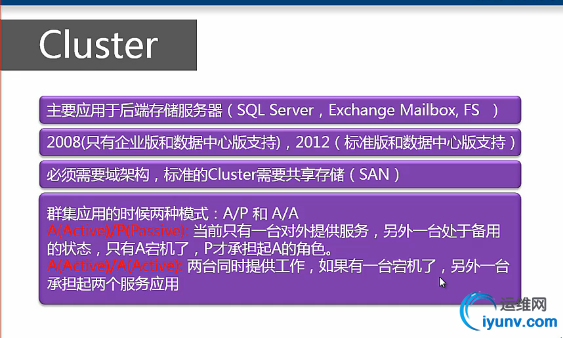

在企业环境中,比较成熟可靠的还是使用cluter,但是由于cluster需要有storage,所有成本
相对较高

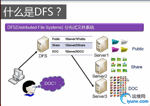

相对便宜的文件系统高可用解决方案,我们可以使用DFS
现在开始对DFS进行配置

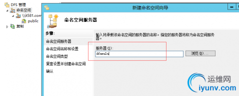

(2)      我们在这里创建一个“命名空间”,如下,需要选择DFS目录承载的服务器,
我们这里选择的服务为DFSMUL,之后下一步

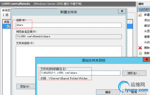

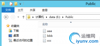

当我们创建好命名空间后,我们就可以开始配置配置共享文件夹了,如下,选择建好的命名空间,右键“新建文件夹”
设定名称并指定文件的目录

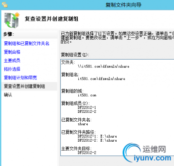

创建好后,点击完成,会出现文件复制向导,需要注意,这里你要选择“源目录”
也就是说,有文件的目录,这里的复制需要等待一段时间,具体取决于你的DC复制目录。
这样,我们的DFS文件系统就创建好了,如果需要访问,我们只需要找到目录通过
\\路径名称\share  的方式进行文件的访问了。
