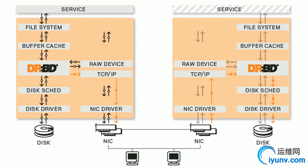

drbd概述
    Distributed Replicated Block Device(DRBD)是一种基于软件的,无共享,复制的存储解决方案,在服务器之间的对块设备(硬盘,分区,逻辑卷等)进行镜像。
    DRBD工作在内核当中的,类似于一种驱动模块。DRBD工作的位置在文件系统的buffer cache和磁盘调度器之间,通过tcp/ip发给另外一台主机到对方的tcp/ip最终发送给对方的drbd,再由对方的drbd存储在本地对应磁盘 上,类似于一个网络RAID-1功能。
    在高可用(HA)中使用DRBD功能,可以代替使用一个共享盘阵。本地(主节点)与远程主机(备节点)的数据可以保 证实时同步。当本地系统出现故障时,远程主机上还会保留有一份相同的数据,可以继续使用。
DRBD的架构如下图所示:
