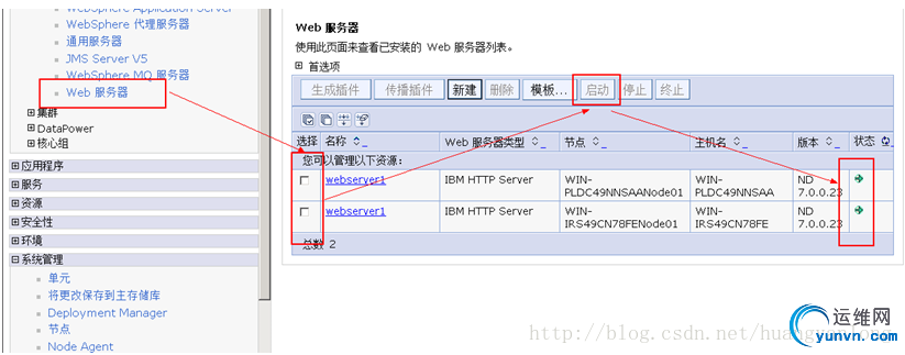

(2)、启动HTTP服务节点1(DM服务器):
分别点击图例中选项,启动HTTP管理服务、节点1上的HTTP服务,如下图:
节点2,同理,启动HTTP服务。

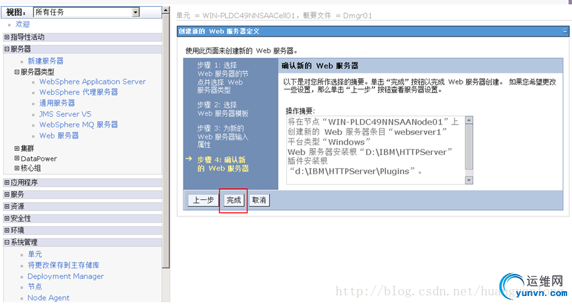

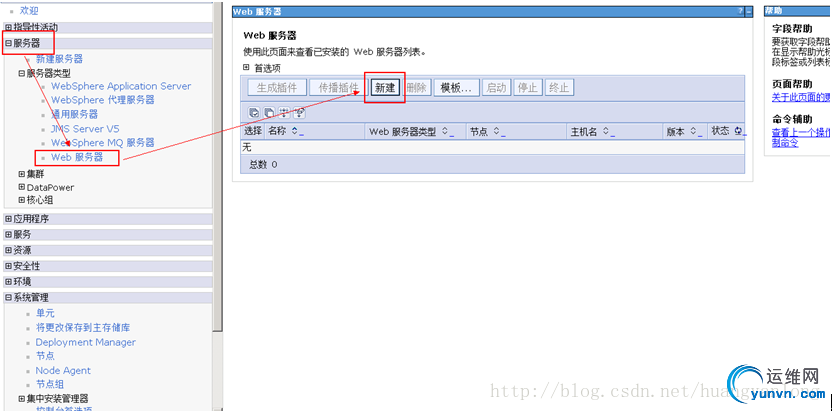

以下配置,根据实际情况修改即可,如下图:
完成配置后,如下图所示:
另一个节点,按照以上相同方法配置,配置完成如下图所示:
可以验证以下web服务器的配置,如下,点击“停止”和“启动”查看现象,如下所示:
