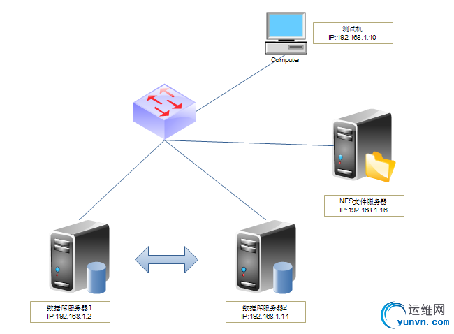

二:试验拓扑图
三:安装前的环境准备
  规划IP为192.168.1.14为node1;IP为192.168.1.2为node2
