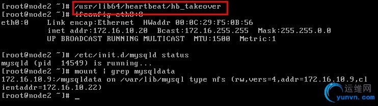

验证以上结果:
此时模拟,主节点出现故障:
此时,从节点可以正常接管资源,用户可以正常访问。
此时,如果主节点重新上线,主节点会接管现有资源。(auto_failback on的缘由)

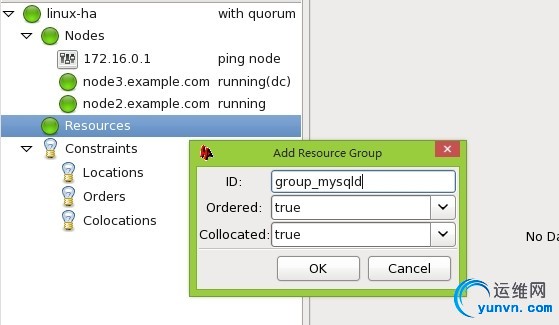

hb_gui &
图形化管理接口界面:
添加组资源:
在组中添加vip,storage,mysqld资源:

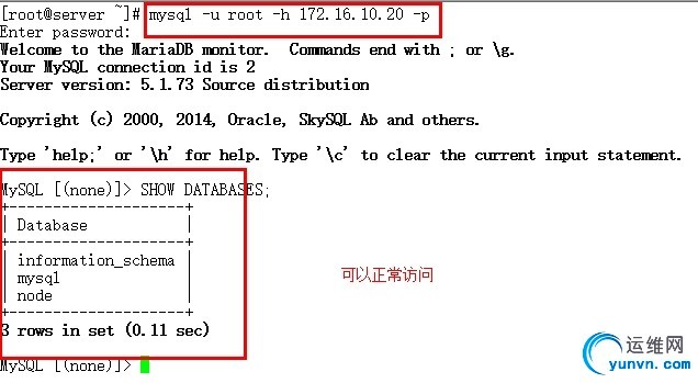

客户端测试:
