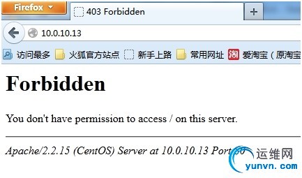

上面这个选项是设置服务器响应头中,server字段的返回信息,这些信息还会在浏览器访问报错的时候显示出来,默认参数为OS,下面分别看一个例子:
浏览器输出:
看到没,横线下面的一行,可见web服务器使用的是apache软件且版本号为2.2.15,系统是centos。由此可见信息量是非常的大,很容易造成一些安全隐患。
再看一下响应头中的信息:
看到没,所用软件的版本和系统信息。
鉴于上面的情况,可见如此的设置是相当的不安全,因此当我们在考虑httpd安全的时候,这就是一个需要修改的地方。

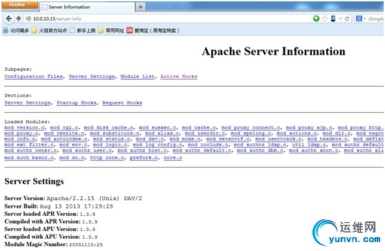

ExtendedStatus On
该选项控制的是server-status的功能,打开服务的扩展信息功能。有时候想通过httpd自身的server-status扩展信息功能来查看当前的httpd状态信息,就需要开启该选项。但是从服务的运行效率来讲,是不建议开启的。至于server-status怎么配,在下面在讲。。。

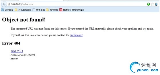

该选项设置的是管理员的邮箱地址,随便设,这是在服务器返回给客户端的错误信息中所包含的邮箱地址,方便客户端与你取得联系。通常会在定义的错误页面中定义到该邮件地址的超链接,看一个例子:
看到上面有一个webmaster的超链接没,那个点开就会打开一个发送邮件的窗口,此时的收件人就是你ServerAdmin这里设置的收件人。这个错误也没是apache自带的错误页面,在/var/www/error/下面。这是通过httpd.conf里面的ErrorDocument来定义错误代码到这个页面的,至于怎么设置,请往下看。。。

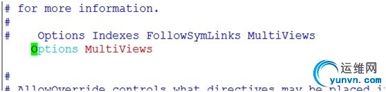

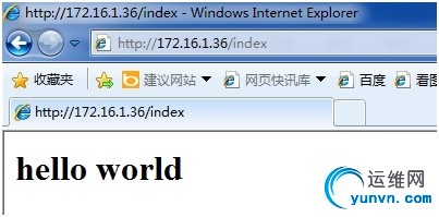

MultiViews:启用服务器端的多内容视图协商的功能。所为协商功能,就是在客户端访问时,没有写出完全的文件名称,但是服务器会根据客户端的访问请求进行自行的协商功能,选项最符合客户端需求的文件予以响应。下面看一个例子:
假设设置如下:
浏览器访问测试:
若上面所示,其实要访问的文件是index.html,但是写出了index,此时报404的错误。下面再看MultiViews的访问效果:
浏览器访问:
看到没,这下就能访问了,这就是协商的特性。。

ErrorDocument 500 "The server made a boo boo."
ErrorDocument 404 /missing.html
ErrorDocument 404 "/cgi-bin/missing_handler.pl"
ErrorDocument 402 http://www.example.com/subscription_info.html
这里的ErrorDocument指令设置的是错误代码的重定向。
这里要说明一下的就是文件的路径到底是以什么为标准的?经过测试发现,文件的路径只能是以DocumentRoot和/var/www下默认的子目录为准

关于上面两段内容的设置,要说明的是的形式,Location是用来设置匹配url的,用来针对url的访问控制。
Server-status:设置的是wen站点访问的统计信息
Server-info:设置的是httpd程序本身的设置信息,包括httpd.conf的当前设置,模块信息等
看两个直观的截图:
