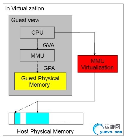

基于硬件的解决方案
MMU虚拟化  带虚拟机标签的TLB
当guest os 内核在MMU中将地址表装载由VA转换成PA时,VMM就与此同时在影子MMU(又称shadow MMU)中直接将VA转换成HA,这样guest os 就可以直接从内存取数据了,看似guest os 内核的转换,但是返回的结果,不是查询MMU中的结果,而是查询影子MMU中的结果,因此在每一个guest os 装载一个进程表的同时,VMM会装载另外一张表,然后在影子MMU中完成另外一次转换返回真正物理内存的地址,而不是虚拟的连续的,线性地址空间中的地址。即使这样由于TLB是一个key—value缓存,多个虚拟机的VA相同,还是会导致TLB缓存错误的问题。于是有了带虚拟机标签的TLB查询TLB的时候不但要查key在硬件级别还会自动检查虚拟机的标记,如果标记不一致就算key一致也不会返回命中结果。在一些专业级别支持虚拟化的CPU都支持(ring -1 shadow MMU,tagged TLB)

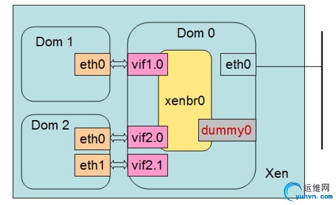

七、Xen网络工作模型
桥接
Peth0是物理机网卡,由Dom0直接驱动,在桥接模式下时,xenbr0关联至Peth0工作为一个虚拟交换机,当报文发进来时,xenbr0可以根据MAC转发至桥接xenbr0上的主机对应的网络接口。 那物理网卡工作成交换机了,dom0本身怎么接受报文? 是这样的,dom0在本地又虚拟了一块网卡,MAC对应为物理网卡的MAC,当目标为dom0的报文发进来时,由xenbr0根据目标MAC转发至自己的虚拟网络接口。
路由模式
    此时xenbr0扮演着一个路由器的角色工作在IP层,dom1 eth0将网关指向 Vif0 ,可以通过物理网卡eth0转发至外网,当外部主机回包的时候,没有把网关指向dom0或者没有到dom0 的路由,就回不了包了。
NAT模式
通过iptables做nat地址转换。
伪网络接口(dummy0
这里可以理解为仅主机模式
伪网桥
只作为一个内部通道,所有连到网桥上的domu 可以互相通信,但是无法跟dom0通信,也无法跟外部通信。

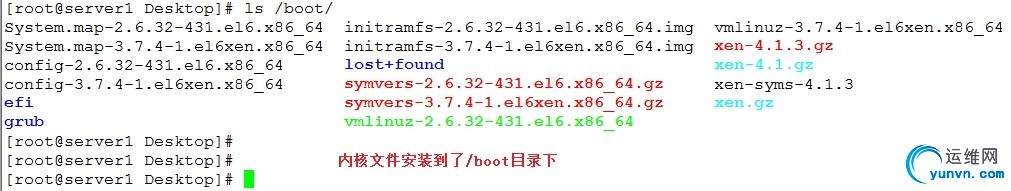

1、安装支持xen的内核
yum install kernel-xen-3.7.4-1.el6xen.x86_64.rpm  kernel-xen-firmware-3.7.4-1.el6xen.x86_64.rpm   kernel-xen-release-6-4.noarch.rpm -y

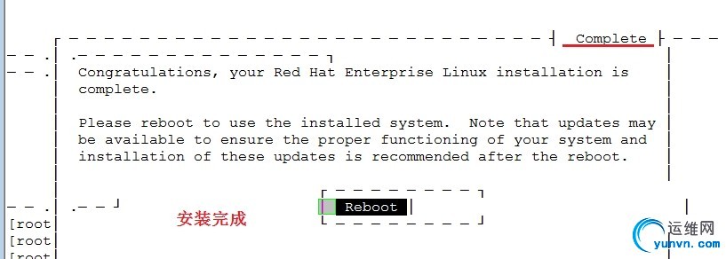

4、启动虚拟机
xm create test1
xm console test1
30分钟之后

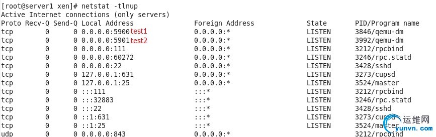

xm create test2
这时候你会发现xen会开启5900端口,用于响应vnc服务的连接。
通过VNC服务连接test1
vncviewer 192.168.1.90:5900
通过VNC服务连接test2
vncviewer 192.168.1.90:5901
