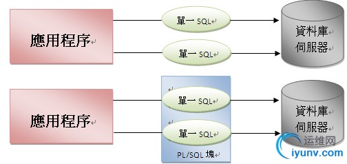

SQLPL/SQL塊的區別
使用SQL,每次的SQL應用都需要在網路上發送一次,使用PL/SQL塊則只需要在網路上發送一次,降低網路開銷
PL/SQL塊提供模組化的程序設計功能,以處理業務邏輯

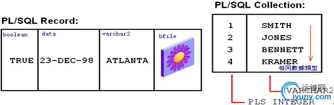

複合數據類型RECORDS及COLLECTIONS:
RECORDSCOLLECTIONS的區別,如下圖所示
RECORD
聲明:1、直接定義:TYPEtype_name IS RECORD
(field_declaration[,field_declaration]...);
  identifier type_name;
2、使用ROWTYPEvariabletable%ROWTYPE
3、使用顯示遊標:CURSORxx_cur IS SELECT * FROM table_file;
xx_cur_recxx_cur%ROWTYPE;
RECORD中的field_declaration定義
field_name{field_type | variable%TYPE | table.column%TYPE | table%ROWTYPE}
判斷一個RECORD是否為空,不能夠直接判斷RECORDIS NULL,而應該判斷RECORD中的每一個域ISNULL
比較兩個RECORD是否相等,不能夠直接比較RECORD1= RECORD2 ? 而需要判斷RECORD中的每一個域是否都相等
只要兩個RECORD各域及域數量兼容就可以相互賦值
你可以這樣給RECORD變數賦值:RECORD_VARIABLE:= NULL
使用RECORD做UPDATE時ROW關鍵字的應用

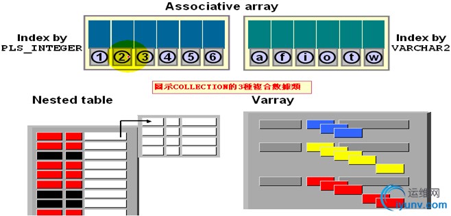

COLLECTION
為例處理單列數據開發人員可以使用標量變數,處理多列數據可以使用PL/SQL記錄
而如果處理單列多行則需要使用PL/SQL集合變數(PL/SQL表 嵌套表 變長陣列)
COLLECTION之Associative Arrays(index by tables)關聯陣列(及PL/SQL表或稱索引表)
TYEP type_name IS TABLE OF
{column_type | variable%TYPE | table.column%TYPE | table%ROWTYPE | INDEX BY PLS_INTEGER |BINARY_INTEGER | VARCHAR2}
關聯陣列只能夠存於PL/SQL,而不是資料庫中
它有兩列:Key+Value,KeyValue一一對應.
Key可以是數值或字符或字符串,數值可以是負數且可以不連續,Value可以是其它標量或複合類型
Key
Value
Terry
Zhanna
操縱關聯陣列的方法
EXISTSCOUNTFIRSTLASTPRIORNEXTDELETE、LIMIT、EXTEND、TRIM
Key是數值BINARY_INTEGER或PLS_INTEGER:
Key是字符或字符串VARCHAR2:
注意:當Key是字符串時,如果字符串的長度過長(>1000)index效率較數值時會越來越差
COLLECTION之Nested Table嵌套表
嵌套表類似于高級語言中的陣列.不同的是高級語言的下標不能為負值,高級語言的元素個數是有限制的,
而嵌套表的元素個數是沒有限制的.
嵌套表和PL/SQL表類似,但嵌套表可以作為表列的數據類型,而PL/SQL表不能作為表列的數據類型
當在表列中使用嵌套表時,必須首先使用CREATE TYPE 語句建立嵌套表類型
--嵌套表定於語法TYPE type_name IS TABLE OF element_type;Identifier type_name--當PL/SQL塊中使用嵌套表元素時,必須首先使用其構造方法初始化嵌套表SET SERVEROUTPUT ONDECLARE TYPE zx_table_type IS TABLE OF zx_file.zx02%TYPE;zx_table zx_table_type;BEGINzx_table := zx_table_type('諸葛錢好');SELECT zx02 INTO zx_table(1) FROM zx_fileWHERE zx01 = &zx01;DBMS_OUTPUT.put_line(zx_table(1));END;/--嵌套表不僅可以在PL/SQL塊中使用,還可以作為表列的數據類型使用--但如果在表列中使用嵌套表類型,必須首先使用CREATE TYOE命令建立嵌套表類型--另外當使用嵌套表類型作為表列的數據類型時,必須要為嵌套表列指定專門的存儲表CREATE TYPE zx02_type IS TABLE OF zx_file.zx02%TYPE; --首先建立嵌套表類型/CREATE TABLE temp_zx_file(zx01  zx_file.zx01%TYPE,zx03  zx_file.zx03%TYPE,zx02  zx02_type                                   --再在temp_zx_file中使用嵌套表)NESTED TABLE zx02 STORE AS zx02_type;--如果為嵌套表插入數據須用嵌套表的構造方法--如果檢索潛逃表數據須先聲明該嵌套表的一變數用於存儲嵌套表的檢索結果--如果循環檢索嵌套表的信息,循環次數可以用COUNT屬性COLLECTION之Varray(變長陣列)
--VARRY定義語法TYPE type_name IS VARRAY(size_limit) OF element_type [NOT NULL];Identifier type_name;-VARRY不僅可以在PL/SQL塊中使用,還可以作為表列的數據類型使用--但如果在表列中使用VARRY類型,必須首先使用CREATE TYOE命令建立VARRY類型--另外當使用VARRY類型作為表列的數據類型時,必須要為VARRY表列指定專門的存儲表CREATE TYPE zx02_type IS VARRAY(16) zx_file.zx02%TYPE; --首先建立VARRY類型/CREATE TABLE temp_zx_file(zx01  zx_file.zx01%TYPE,zx03  zx_file.zx03%TYPE,zx02  zx02_type                                   --再在temp_zx_file中使用VARRY);--區別與嵌套表:嵌套表元素個數沒有限制,而VARRAY列的元素個數是有限制的嵌套表和變長陣列在使用之前必須先初始化,而索引表不需要,可以直接引用!
  操縱關聯陣列的方法

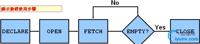

顯示遊標的使用
Implicit cursors:隱式遊標,PL/SQL聲明及管理,所有的DML語句都會產生隱式遊標
Explicit cursors:顯示遊標,在程序中被顯示的聲明及使用
CURSOR cursor_name IS
select statement;
OPEN cursor_name;
FETCH cursor_name ...
定義顯示遊標時指定相應的SELECT語句這種顯示遊標為靜態遊標
如果不指定SELECT語句而是在OPEN時才指定SELECT語句則為動態遊標
