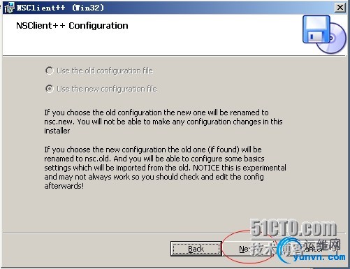

2、安装NSClient++
Allowed hosts:(this is the IP of the nagios (or other)server)
允许的主机地址:Nagios服务器端的IP地址
NSClient password(only userd via check_nt)
NSClient的密码:填写Nagios跟NSClient++进程通信的密码,可以不设置
Modules to load:
安装并加载相应的模块:NSClient++自带的有check_plugins插件,check_nt,check_nrpe,NSCA,WMI
在这里我们全部选择,以后会有用到的。
点击【Finsh】,表示安装NSClient++完成

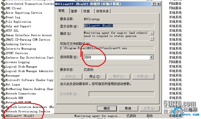

3、查看NSClient++服务是否已经启用
4、查看NSClient++的配置文件

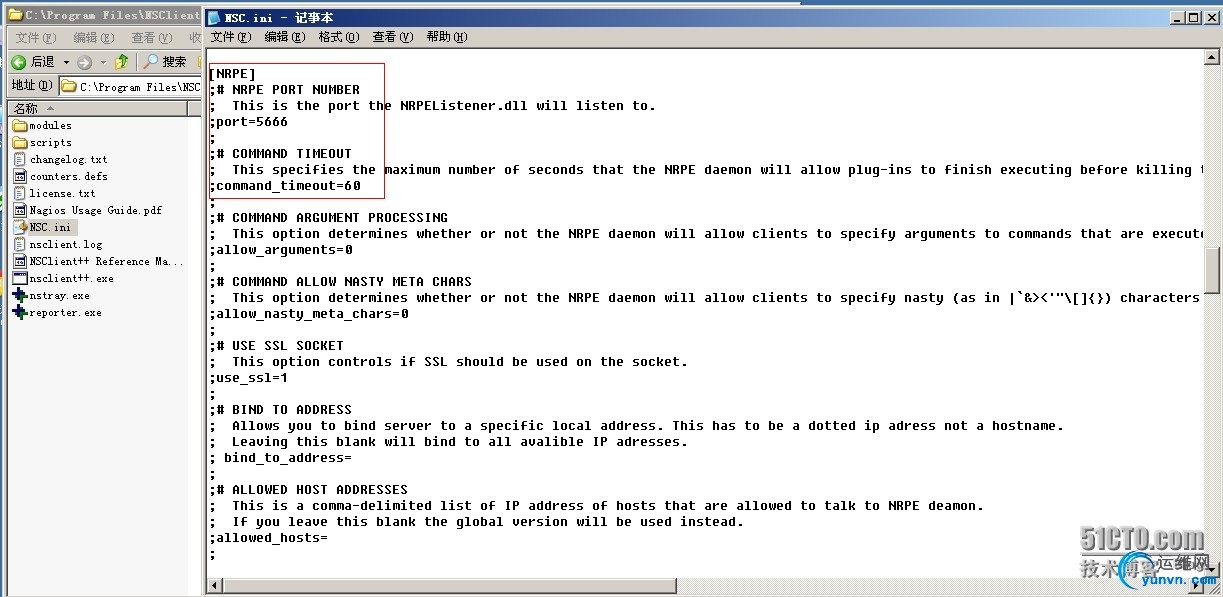

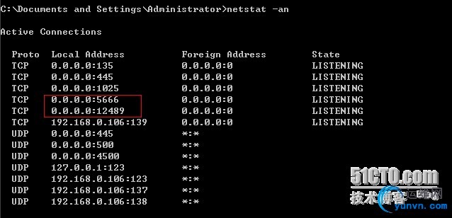

默认是安装在C:Program FilesNSClient++ 目录下,NSC.ini即为NSClient服务的配置文件,一般我们无需修改,但是当我们监控端的IP地址改变时,或者密码忘记,即可以在这里修改了。
安装时加载的模块
设置允许连接的地址:为Nagios的IP地址
NRPE的默认端口号

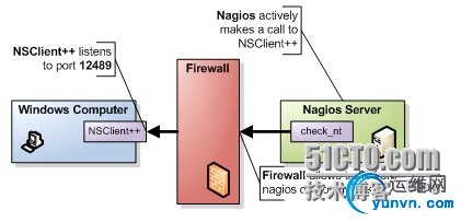

三、NSClient应用监控
NSClient++与Nagios服务器通信,主要使用Nagios服务器的check_nt插件。原理图如下

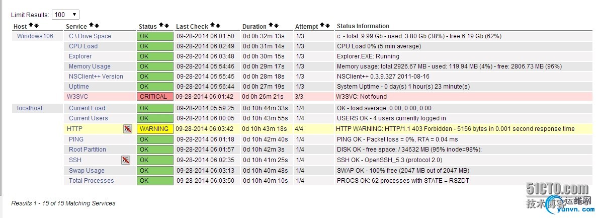

四、浏览器查看监控信息
1、登陆后点击【Hosts】,查看新监控的Windows主机信息
2、点击【Services】,查看Windows服务的状态信息
3、等待几分钟后状态就正常了,如下图所示
