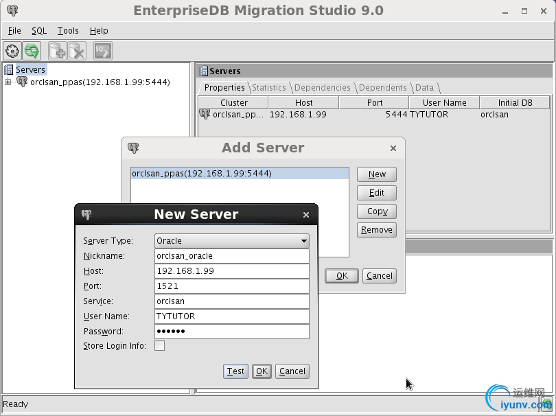

运行PPAS迁移工具
在servers上右键点击增加迁移的源和目标数据库

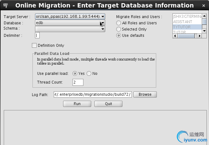

在左侧oracle源数据库上右键点击要迁移的schema,现在在线迁移
选择目标数据库,schema,点击run
Ok了,开始迁移了,可以看过程中的信息提示或迁移日志文件,oracle迁移到pg可能有很多pl/sql的数据库对象都会失败,要迁到ppas就好多了,因为ppas有oracle兼容引擎。
