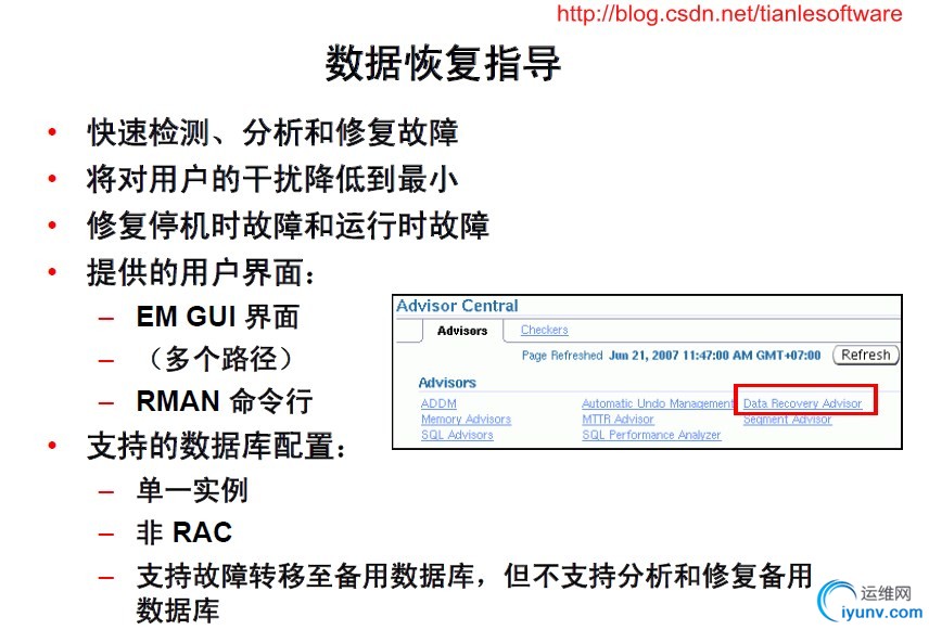

一.Data Recovery Advisor(DRA) 说明
1.1 DRA 说明
  DRA在遇到错误时会自动收集数据故障信息。此外,它还能预先检查故障。在此模式中,它可以在数据库进程发现损坏并发送错误消息之前检测和分析数据故障(请注意,修复始终在人为控制之下进行)。
  数据故障可能非常严重。例如,如果缺少最新的日志文件,则无法启动数据库。一些数据故障(如数据文件中的块损坏)不是灾难性故障,因为它们不会使数据库停机,也不会阻止您启动Oracle 实例。数据恢复指导可处理以下两种情况:一种情况是您无法启动数据库(因为缺少一些必需的数据库文件,或者这些数据库文件不一致或已损坏),另一种情况是运行时发现文件损坏。
  解决严重数据故障的首选方法是首先将故障转移至备用数据库(前提是在Data Guard 配置下),这样用户就可以尽快恢复联机。然后,需要修复数据故障的主要原因,但幸运的是,此操作不会影响用户。

1.3 RMAN中使用DRA 步骤
  Oracle的OEM已经很智能,这些操作在OEM上都可以进行,我们这里只看使用RMAN 命令来实现的步骤。
