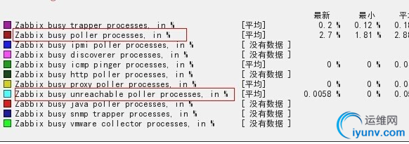

把几个没用到的先关掉:StartHTTPPollers StartJavaPollers  StartProxyPollers,设为0就可以了,然后可以观察ZabbixServer的图形来调整StartPollers和StartPollersUnreachable的数量:
QQ截图20151203155547.png 要注意的是,例如StartPollers,虽然配置文件写是可用范围是0-1000,但这个1000是所有的进程的值,也就是说上面那些进程的总数不能超过1000,设的时候要注意一下这点。

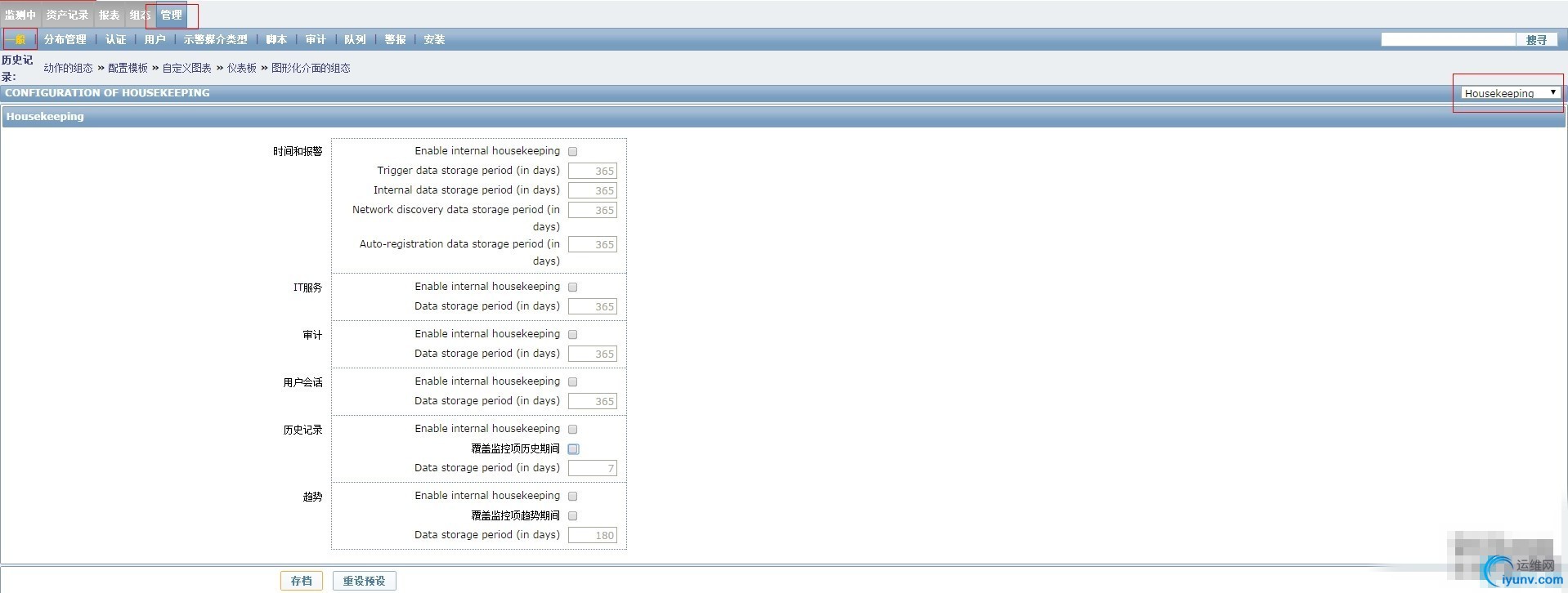

四、最后关掉Zabbix的HouseKeeper功能:
