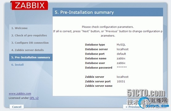

web页面配置,配置http访问好了后web登陆:http://up.com/zabbix

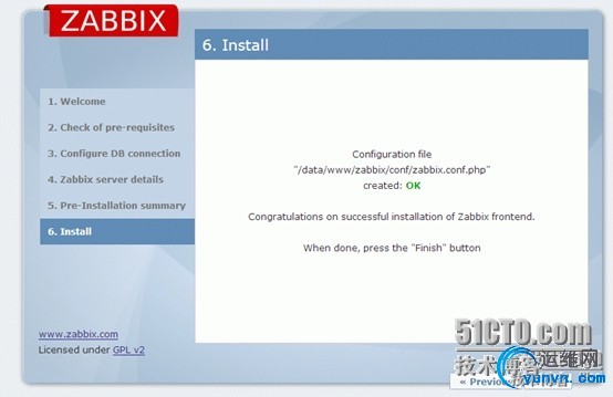

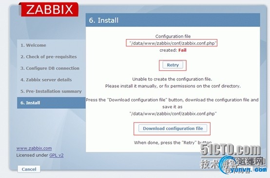

确认每个Required都是ok的才会显示Next按钮,如果有Fail的需要完善系统要求
这里主要下,出现Fail的原因是zabbix的配置文件没有,需要点击“Download configurationfile”将zabbix.conf.php下载到本地在上传到服务器的/data/web/up.comzabbix/conf/目录下,然后在web页面Retry即可。(或是修改/ data/web/up.comzabbix/conf/zabbix.conf.php注:本图不是服务器上的安装图,显示的信息都为一样。)

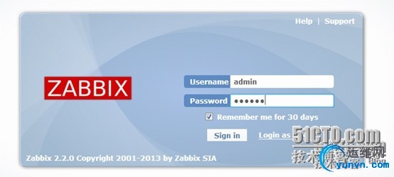

到此web页面配置完毕,已经到了登陆界面,zabbix的默认登陆账号是admin,密码是zabbix

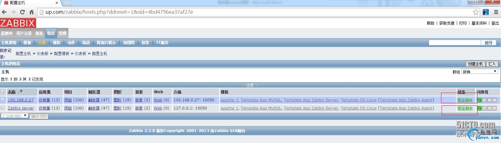

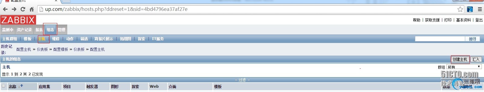

添加监控机:
添加主机名时一定要为监控的IP,如果添写hostname在监控的时候会出现问题。

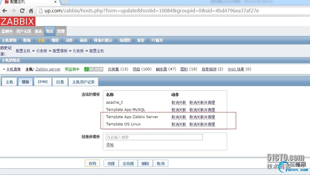

添加监控模板:
zabbix_serve:图
只添加红色框内的模板。
监控机的模板:图
也只有红色框内的模板。
启动监控:
点击红色方框内即可激活监控,激活后的状态如图所示为绿色。

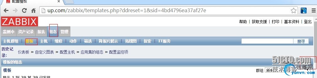

三.访问zabbix web后台导入模板
1.访问zabbix-组态-模板,点击右上角的汇入:
2.本地导入文件:
将zip包apache目录下的apache.xml文件导入zabbix模板,点击载入保存
3.访问zabbix-组态-模板,查看模板:

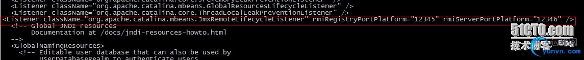

这里主要用的是jmx来监控Tomcat。
  • zabbix-server服务器:

#cd tomcat/conf
#vi server.xml
配置内容:添加。(注:添加些内容时不能在文件的最后面添加,要在相应的位置配置与添加下面的端口为zabbix默认的端口也可以改成自需要的。一般不用改。)
