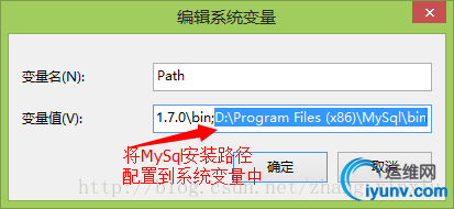

  将MySql的解压路径配置到系统变量中就可以在任何地方使用MySql命令。
  Note:这是配置的系统变量,任何使用控制台命令的第三方命令都可以添加到系统变量中,系统变量是一个纽带作用,在使用命令时会优先搜索系统变量。

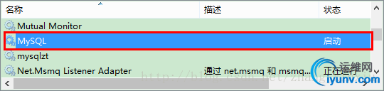

  my.ini文件配置好后就可以在cmd中安装mysqld服务了,在cmd中运行命令:mysqld --install MySQL --defaults-file="D:\Program Files(x86)\MySql\my.ini",其中的MySQL是安装服务器的名称,可以指定任何名称。安装完成后会提示下面的信息:Service successfully installed,即表示成功安装,安装成功后会在系统的服务组策中添加该服务,在使用时只需要开启即可。
  Note:在运行安装命令时一定要注意必须cmd内的路径问题,该路径必须在mysql的bin所在的路径,比如我的mysql解压到D:\Program Files(x86)\MySql文件夹中,那么cmd当前路径就必须为D:\Program Files(x86)\MySql\bin,否则在安装完成后启动服务时会出现发生错误提示:系统错误 2。系统找不到指定的文件。
  2.2 启动服务器
  启动MySQL服务器,在cmd中运行命令:net start MySQL。

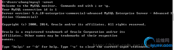

  在cmd中输入并运行命令:mysql -u root -p,然后输入相应的密码。需要注意的是用户名-u和用户名之间也可以没有空格,即-uroot同样正确,但是密码和-p之间必须要有空格。如果是刚安装好的MYSQL,默认的root用户名是没有密码的,直接输入mysql -u root就可以进入MYSQL中了,MYSQL的提示符为:mysql>。

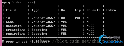

  1、查看数据库某个表的字段信息:desc 表名;

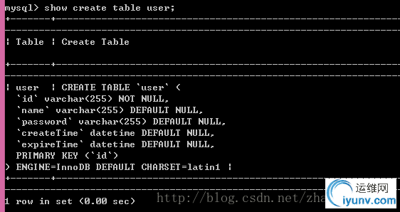

  2、查看数据库表的创建语句:show create table 表名;当然使用同样的方法也可以查看其它创建内容的SQL语句,如查看数据库的创建语句,show create database 数据库名。
