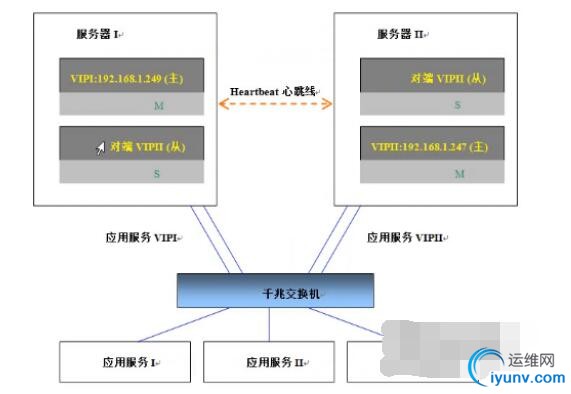

2.1逻辑架构图

2.4 分别配置hosts文件
MASTER:
echo ‘192.168.2.82 picdata-1-2’ >> /etc/hosts
BACKUP:
echo '192.168.2.81 picdata-1-1' >> /etc/hosts
通过ping ip地址的方法检查测试,看起返回的IP和hosts文件对应的是否相同
2.5 配置服务器间心跳链接
eth2 192.168.3.81 和eth2 192.168.3.82两块网卡之间是通过普通网线直连的,即不通过交换机,直接将两块网卡通过网线连接在一起,用于做心跳检测
在两台机器分别增加一条主机路由,来实现两台机器检查对端时通过通过这个心跳线路检查。
  picdata-1-1 Server上增加如下路由
route add -host 192.168.3.82 dev eth2
#这个命令的意思是,从picdata-1-1 Server上访问192.168.3.82,走eth2网卡出去,即使用心跳线路。
echo 'route add -host 192.168.3.82 dev eth2' >> /etc/rc.local
  picdata-1-2 Server上增加如下路由:
route add -host 192.168.3.81 dev eth2
#这个命令的意思是,从picdata-1-2 Server上访问192.168.3.81,走eth2网卡出去,即使用心跳线路。
echo 'route add -host 192.168.3.81 dev eth2' >> /etc/rc.local

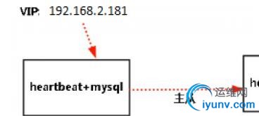

4.6 扩展,配置mysql高可用
Mysql的高可用实现方式和httpd基本是一样的,只是httpd后端用了共享存储,所以,这里不需要做数据同步了。而mysql后端没有用存储,所以,在做高可用之前,要把两台机器做成主从同步或者主主同步。
vim /etc/ha.d/haresources  (数据库是内容,所有绑定到eth1网卡)
picdata-1-1 IPaddr::192.168.2.181/24/eth1 mysqld
