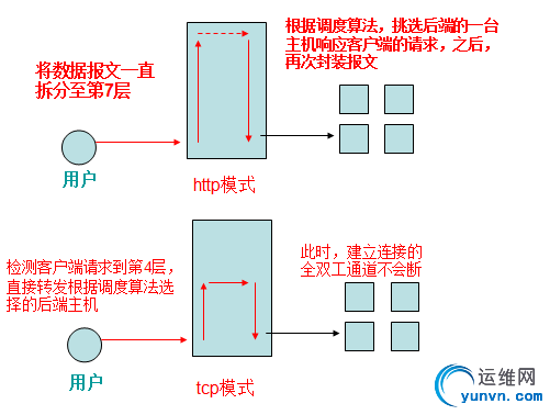

   在负载均衡的调度器中,有个lvs,nginx,haproxy,lvs的搭建相比后两者较困难些,而nginx的主要用处是轻量级的web服务器,haproxy是一种很好的高可用软件,它可以基于4层和7层做高可用,分别表现在TCP上和http上,下面我们就通过一幅图来了解haproxy的工作原理。
hap_1.png haproxy的工作模式:调度时发生的协议层次
     http:仅用于调度http协议的服务器,7层
          会对应用层数据做深入分析,因此支持7层过滤、处理、转换等机制
     tcp:非http协议的服务器调度,包含https,4层
          通过在客户端和后端的backend server之间建立一个全双工的连接

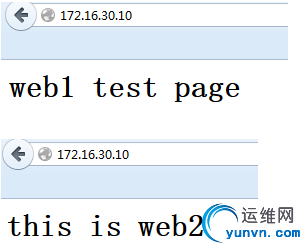

后端提供两个web服务器的节点,并且提供主页以示区分,两个节点的网段调为自定义的vnet2
node1:
web1 test page
node2:
this is web2

在我们的浏览器中进行验证
刷新一次后,根据轮询效果,会返回后端的node1和node2的网站主页

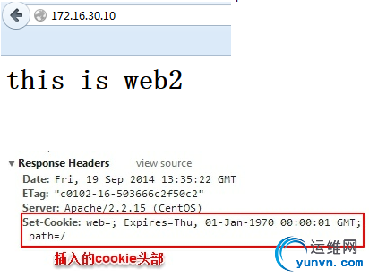

使用基于cookie算法的haproxy
更改配置:
frontend  main
    bind :80
    default_backend webs
backend webs
    balance  source
    cookie web  insert nocache     #inset插入到http首部,nocache是中间的缓存服务器不允许缓存数据
    server s1 211.70.160.15
    server s2 211.70.160.16
重启haproxy服务
[iyunv@localhost haproxy]# service haproxy restart

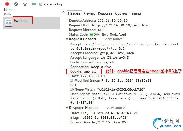

然后在浏览器中访问我们的地址,并且查看http首部信息
实现cookie绑定的效果

访问我们的资源
无论我们怎么刷新网页,返回的都是node1上提供的网页,因为这里的cookie实现了绑定的效果

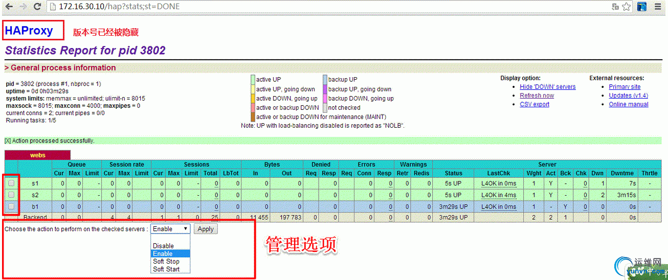

启动haproxy的状态页:stats
修改haproxy的配置文件,使之支持stats状态页显示
9
10
frontend  main
    maxconn 4000
    bind :80
backend webs
    balance  roundrobin
    server s1 211.70.160.15 check port 80
    server s2 211.70.160.16 check port 80
    server b1 127.0.0.1:8080 backup
    stats enable     #开启stats
此时,将后端的node1的web服务上线
[iyunv@node1 ~]service httpd start
重新加载配置文件,在浏览器中访问状态也地址
[iyunv@localhost haproxy]# service haproxy reload

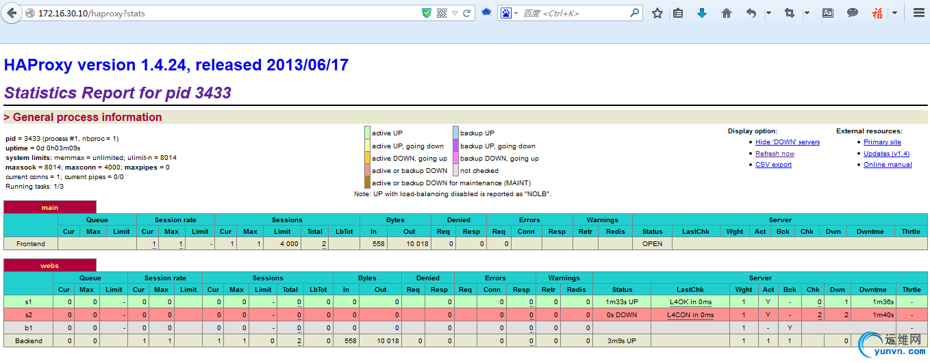

图示,node1的web服务在线,node2在线,但是web服务没有启动
active:后端服务器中的active  server
backup:后端服务器中的backup server

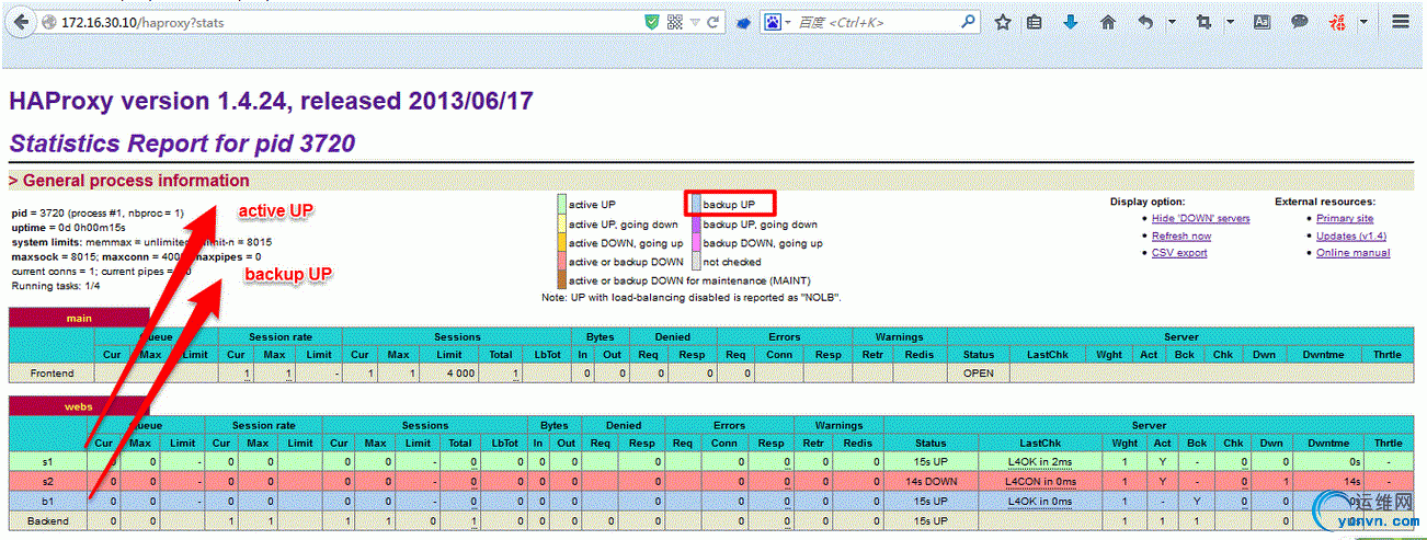

将backup主机加入健康监测,更改下面选项
server b1 127.0.0.1:8080 backup check port 8080
重新加载配置文件

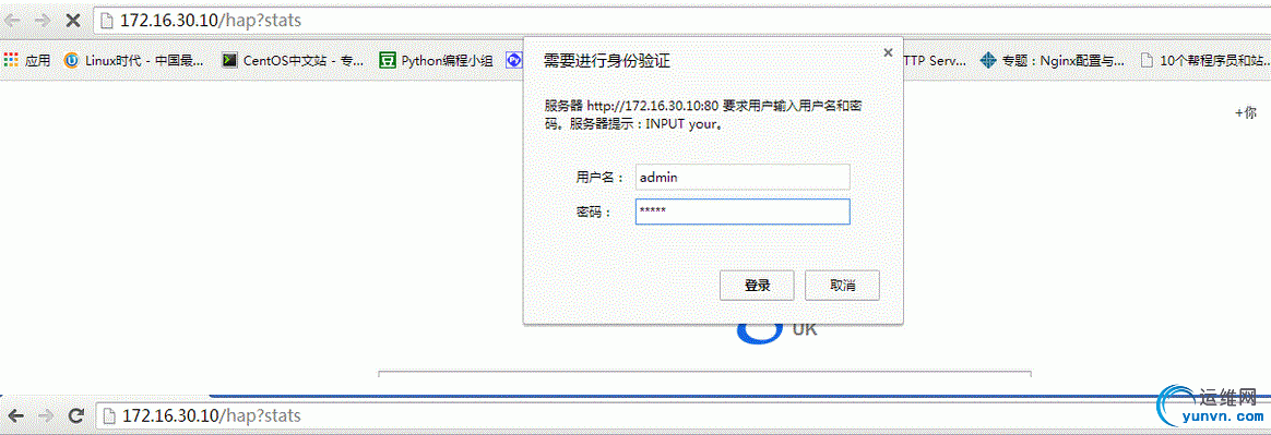

对stats网页做网页访问控制
stats  hide-version     #隐藏版本号
stats  scope    .      #当前的作用范围
stats   uri   /haproxyadmin?stats     #自定义stats页面的uri
stats   realm  haproxy statistics     #用于下面选项,提示用户输入用户名密码的显示
stats   auth     statsadmin:password     #基于用户名和密码的认证
修改配置文件,使其具有认证功能,在backend中添加
    stats enable
    stats hide-version
    stats uri /hap?stats
    stats scope .
    stats realm INPUT your name & password
    stats auth admin:admin
重新加载配置,在浏览器中验证
启用stats的管理接口
stats admin if TRUE     #添加此项
重新加载配置
再次访问
也可以将stats单独放置在一个段落中,不在backend中了,虽然,这样安全了,但是,看不到后端服务器的状态了
