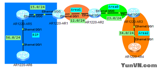

拓扑图如下:
AR1的E0/0/1的地址是192.168.12.1 /24
AR1的E0/0/0的地址是192.168.15.1/24
AR2的E0/0/1的地址是192.168.12.2/24
AR2的E0/0/0的地址是192.168.23.2/24
AR3的E0/0/0的地址是192.168.23.3/24
AR3的E0/0/1的地址是192.168.34.3/24
AR4的E0/0/1的地址是192.168.34.4/24
AR5的E0/0/0的地址是192.168.15.5/24
AR5的E0/0/1的地址是192.168.56.5/24
AR6的E0/0/1的地址是192.168.56.6/24
AR1的环回口的loopback0地址是1.1.1.1/32
AR2的环回口的loopback0地址是2.2.2.2/32
AR3的环回口的loopback0地址是3.3.3.3/32
AR4的环回口的loopback0地址是4.4.4.4/32
AR5的环回口的loopback0地址是5.5.5.5/32
AR6的环回口的loopback0地址是6.6.6.6/32

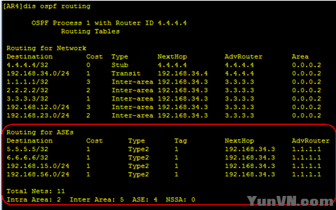

查看AR4ABRASBR信息
查看AR4OSPF路由表
AR4所在的区域为普通区域时,可以看到路由表中存在AS外部路由(看上图)

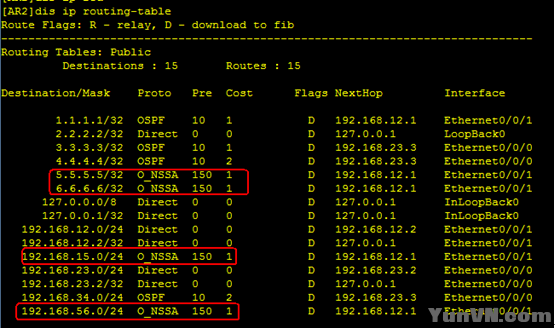

配置Area1NSSA区域
配置AR2
[AR2]ospf 1
[AR2-ospf-1]area 1
[AR2-ospf-1-area-0.0.0.1]nssa
配置AR1
[AR1]ospf 1
[AR1-ospf-1]area 1
[AR1-ospf-1-area-0.0.0.1]nssa
   这是因为NSSA只对属于它区域里的成员通告外部的路由,也就是将5类的LSA翻译成7类的LSA,所以只有Area1的成员才能学到7类LSA通告的外部路由。AR2这是时就需要将学到外部路由通告到其它的ospff域内的成员,将7为的LSA翻译成5类LSA来通告,那么AR2它不仅是一个ABR,还是一个ASBR路由器

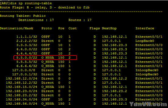

在AR5上通告了那4个地址后,在AR1上学到的也是明细,通告给AR2还是明细的 0f1a1f2e44f56bb2ea9309a3056350f8.png
在AR1上做聚合
[AR1]ospf 1
[AR1-ospf-1]asbr-summary 5.5.0.0 255.255.252.0 //在ASBR的路由器上用这个命令来做路由聚合
