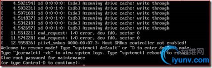

  rescue模式: 在commandline的配置末尾添加s ,类似rhel6之前的单用户模式
  按ctrl+x启动
  普通模式需要加载的服务很多,但是这个rescue模式加载的就少很多了,输入管理员密码就可以进入了。
  emergency 模式和rescue模式类似,不过加载的服务更少,把s改成 emergency就行了
