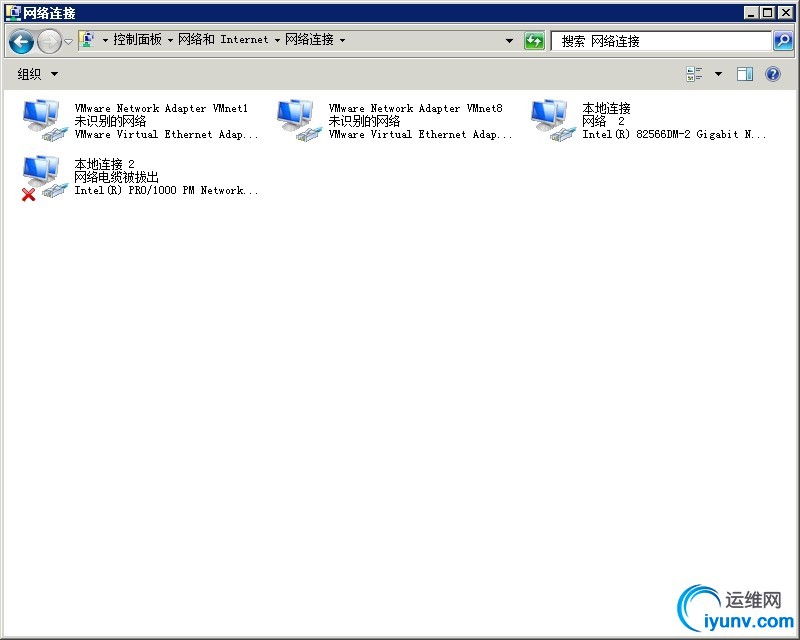

VMware的两个虚拟网卡:
VMware Network Adapter VMnet8  --  Host用于与Host-Only虚拟网络进行通信的虚拟网卡
VMware Network Adapter VMnet1  --  Host用于与NAT虚拟网络进行通信的虚拟网卡

    在NAT网络中,会用到VMware Network Adepter VMnet8虚拟网卡,主机上的VMware Network Adepter VMnet8虚拟网卡被直接连接到VMnet8虚拟交换机上与虚拟网卡进行通信。
    VMware Network Adepter VMnet8虚拟网卡的作用仅限于和VMnet8网段进行通信。它不给VMnet8网段提供路由功能,所以虚拟机虚拟一个NAT服务器,使虚拟网卡可以连接到Internet。在这种情况下,我们就可以使用端口映射功能,让访问主机80端口的请求映射到虚拟机的80端口上。
    VMware Network Adepter VMnet8虚拟网卡的IP地址是在安装VMware时由系统指定生成的,我们不要修改这个数值,否则会使主机和虚拟机无法通信。

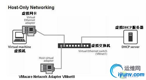

三.Host-Only模式
   在Host-Only模式下,虚拟网络是一个全封闭的网络,它唯一能够访问的就是宿主机。其实Host-Only网络和NAT网络很相似,不同的地方就是Host-Only网络没有NAT服务,所以虚拟网络不能连接到Internet。宿主机和虚拟机之间的通信是通过VMware Network Adepter VMnet1虚拟网卡来实现的。
    同NAT一样,VMware Network Adepter VMnet1虚拟网卡的IP地址也是VMware系统指定的,同时生成的虚拟DHCP服务器和虚拟网卡的IP地址位于同一网段,但和物理网卡的IP地址不在同一网段。
虚拟网卡IP地址: 10.128.18.100  --  Host-Only
物理网卡IP地址: 10.128.10.200  --  物理
  Host-Only的宗旨就是建立一个与外界隔绝的内部网络,来提高内网的安全性。这个功能或许对普通用户来说没有多大意义,但大型服务商会常常利用这个功能。如果你想为VMnet1网段提供路由功能,那就需要使用RRAS,而不能使用XP或2000的ICS,因为ICS会把内网的IP地址改为 192.168.0.1,但虚拟机是不会给VMnet1虚拟网卡分配这个地址的,那么主机和虚拟机之间就不能通信了。
