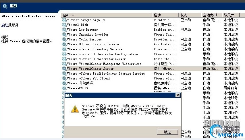

打开服务器管理器--服务,找到vCenter的服务VMware VirtualCenter Server,发现服务没有启动。

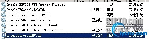

2.确认oracle数据库的服务OracleServiceBNVCDB状态,为已启动状态。
3.手动尝试启动vCenter服务,启动失败,报错

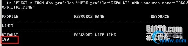

看到这里,当前环境的数据库不就是oracle 11g的么?看到一丝丝曙光了。根据文章的步骤:
1)SELECT * FROM dba_profiles WHERE profile='DEFAULT' AND resource_name='PASSWORD_LIFE_TIME'
查询密码的有效期设置,LIMIT字段是密码有效天数。查到的结果是180天。
