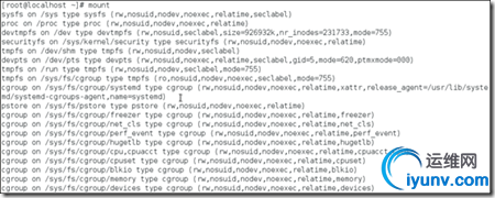

  对于容器所依赖的内核文件系统(这些都是non-namespaced),为了保证安全性,docker将其限制为只读的,例如进入一个容器执行mount命令:
  #mount

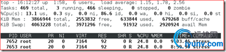

  在docker宿主机上打开一个terminal执行top
  然后再启动一个容器, --cpu-shares为512。
  查看top的现实结果
  可以看到container1的CPU占比为1024/(1024+512)=2/3,container2的CPU占比为512/(1024+512)=1/3

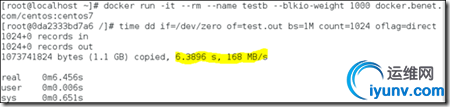

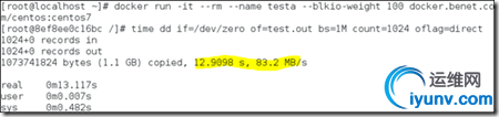

  磁盘IO配额控制示例
  blkio-weight
  使用下面的命令创建两个–blkio-weight值不同的容器:
  在容器中同时执行下面的dd命令,进行测试
  注:oflag=direct规避掉文件系统的cache,把写请求直接封装成io指令发到硬盘
