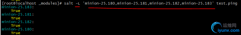

1.salt常用命令salt-key –L 或 salt-key:列出各minion的授权状态
salt 'minion-25.180' sys.doc test.echo: sys.doc用来获取模块的用处和示例用法
salt 'minion-25.180' test.ping:测试是否通
salt 'minion-25.180' cmd.run ‘echo “ok”’ :发送操作指令(操作需小心)
2.salt常用参数
  • -L 列表匹配
  • -N 列表匹配(将主机列表写入/etc/salt/master中)
