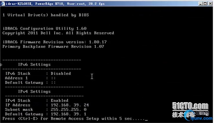

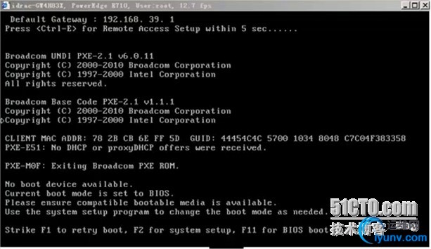

1,接好电源。显示器,键盘。然后按下电源启动键
开机后,显示器如下显示:

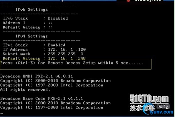

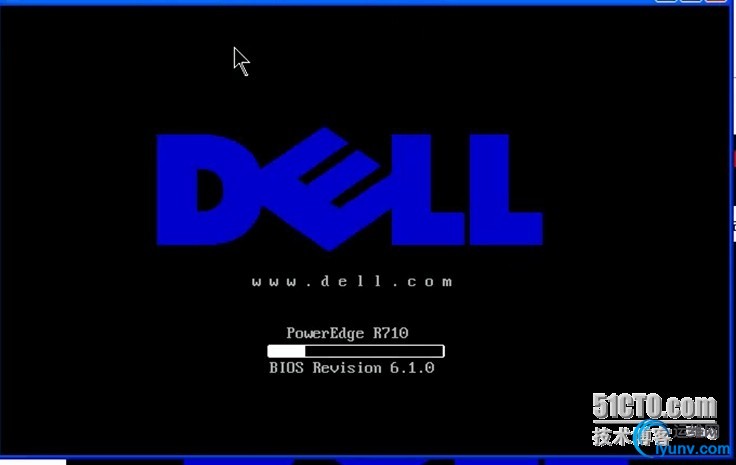

2,继续观察,出现dell界面的时候准备按下组合键

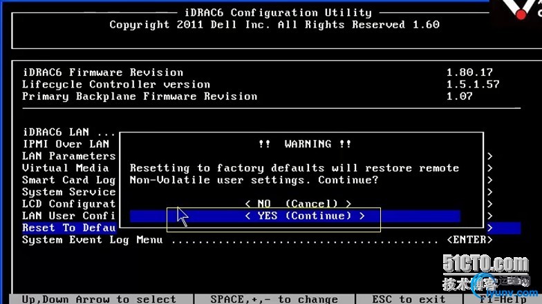

3.当dell界面结束后,同时按下ctrl+e组合键,根据经验。多按几次,不然很难进入远程控制卡界面,,配置完后,最好初始化,防止ip不生效、

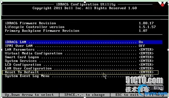

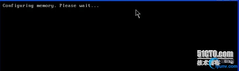

4,选择初始化

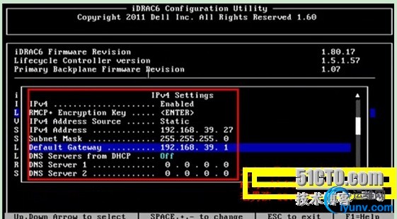

5,上一步结束后,会提示按下任意键,这时候就可以直接进行配置了,下面开始配置远程控制卡的ip地址

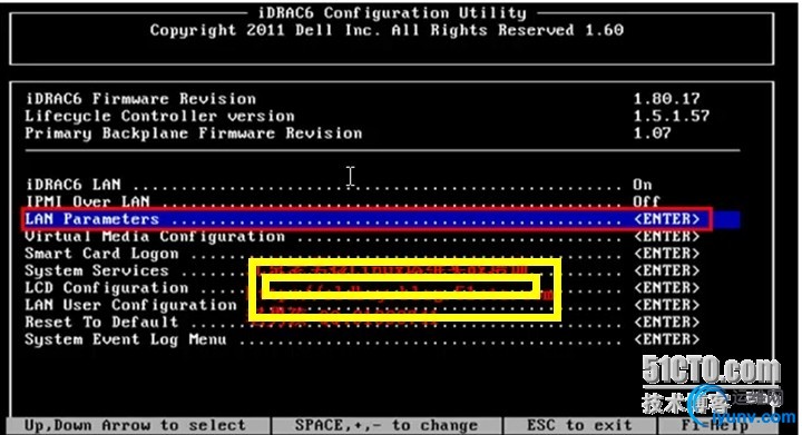

6.进入后找到ipv4的配置部分,这里只需要配置ip地址,子网掩码,网关,其他不用管

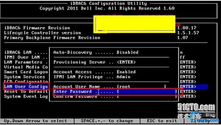

7.配置好第六步以后,按ESC 退后到上一层,选择配置用户名和密码,进入配置
wKiom1XC_uThBJUhAAKW0jqWJdM288.jpg .
9.设置完密码后进行检查,配置完成后按ESC键,返回上一层,最后保存设置需要按ESC,直到出现下面的窗口,选择第一项保存并退出

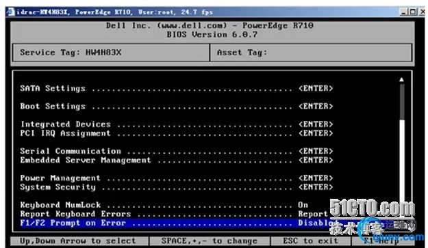

假如:启动过程中有时候会停住没然后按下F1 F2 才能进入这是由于bios设置需要检测键盘和鼠标等外接硬件,如果没有就会检测下去,所以
需要在bios中禁用此项。
开机或者重启按F2进入bios,找到途中想改为disabled,退出保存即可
