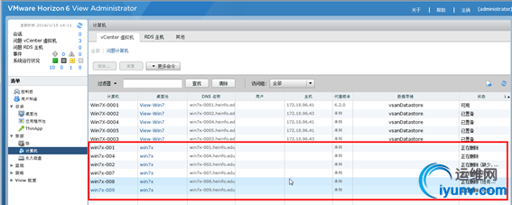

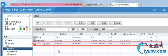

在使用VMware View桌面的过程中,如果由于多种因为(例如重新安装了vCenter Server)导致View桌面池丢失,想要在View Administrator中删除这些孤立的虚拟机与桌面池,可以使用如下的方法。
图1-1 停留在"正在删除"
图1-2 停止在"正在删除"

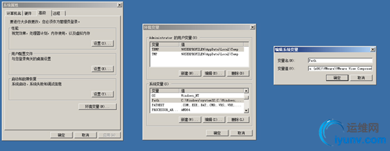

打开"系统属性→环境变量→系统变量",将该路径添加到PATH路径最后,如图1-4所示。说明,在原来的路径后面添加一个英文的分号(;),再粘贴此路径。
图1-4 添加到系统变量
之后进入提示符,使用sviconfig命令,删除View Administrator中孤立的虚拟机,在此需要删除的虚拟机名称是win7x-001、win7x-002等虚拟机(如图1-2所示中标记),每条命令删除一个虚拟机。命令如下。

(4)返回到ADSI编辑器,依次展开OU=Server Groups,然后删除孤立的虚拟机桌面池(如图1-1中所显示),在此为CN=Win7x,如图1-18所示。
图1-18 删除孤立虚拟机桌面池
