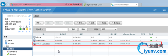

在使用VMware View桌面的过程中,如果由于多种因为(例如重新安装了vCenter Server)导致View桌面池丢失,想要在View Administrator中删除这些孤立的虚拟机与桌面池,可以使用如下的方法。
图1-1 停留在"正在删除"
图1-2 停止在"正在删除"

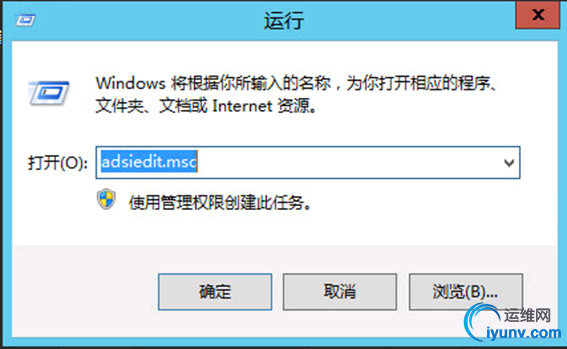

(1)以管理员的身份登录到Horizon View连接服务器,打开"运行"对话框,输入adsiedit.msc,然后回车键,如图1-14所示。
图1-14 运行adsiedit.msc

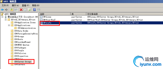

(4)返回到ADSI编辑器,依次展开OU=Server Groups,然后删除孤立的虚拟机桌面池(如图1-1中所显示),在此为CN=Win7x,如图1-18所示。
图1-18 删除孤立虚拟机桌面池

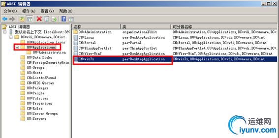

(5)之后展开OU=Applications,删除CN=Win7x,如图1-19所示。
图1-19 删除孤立的桌面池
再次登录View Administrator,可以看到孤立的虚拟机桌面池已经被删除,如图1-20所示。
图1-20 桌面池已经被删除

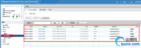

在"资源→计算机"中可以看到,孤立的虚拟机已经被删除
图1-21 孤立虚拟机已经被删除
